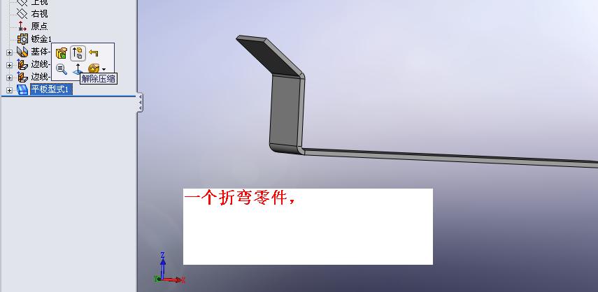

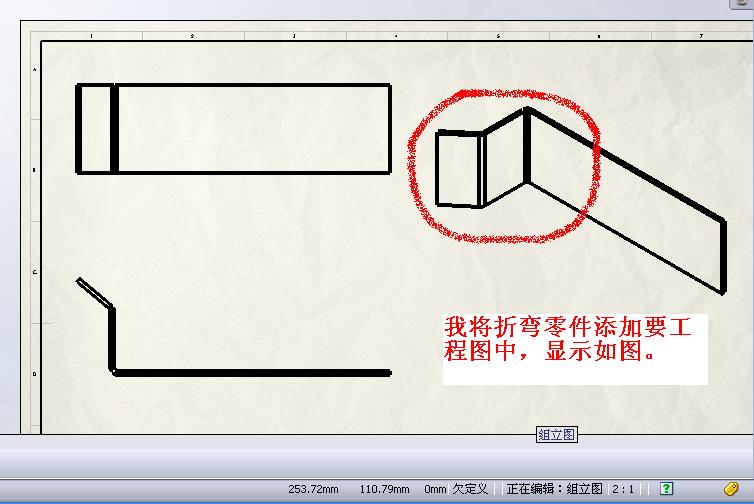

大家好:
: e' O- M3 y! M( s" N0 G  Z- Q

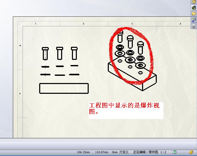

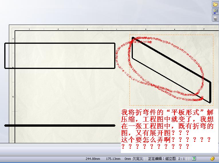

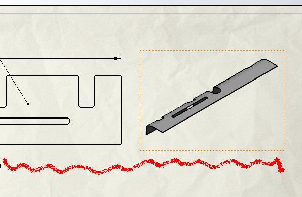

$ h& o5 ^& S/ s% E& Y         1.我现在想在一张工程图中,同时表达一个折弯件的两种状态,既一个折弯状态,一个展开状态.但是失败,有高人指教 一下,谢谢.
: \( z2 B; h) c7 r) c

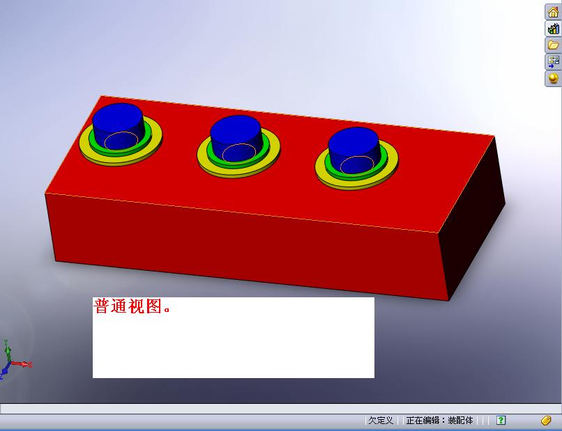

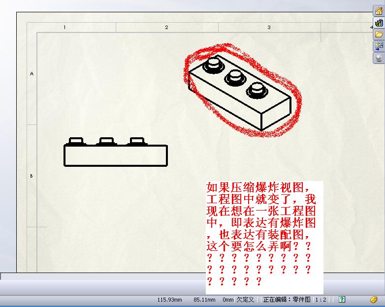

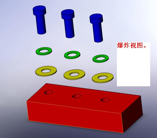

7 w. a% ~: m! L' f8 m7 E# l         2.类似上面第一个问题,我还想在一张工程图中,同时表达一个装配体的爆炸视图,和普通视图.但是还是失败了,高手帮忙啊~~~~~~~~~~~~
6 ~$ Z" d# e8 {* F+ R; [; L% q
. Q- @* K: Q7 t$ q* ?6 C: m: p7 u- V谢谢~~~~~~~~~~~~~~~~~~~. o* L. q2 q+ U
( D  Q1 s: C& ]' f, n
如下面附件的图片所示::::::::::::::::::::::::::

做两个配置就可以了,然后在工程图的不同视图中分别应用需要的配置

2#的方法正确。
发表于 2009-5-24 08:36:14 | 显示全部楼层 来自: 中国广东佛山
楼主说的两个问题不用配置
; |' n! B# Z; Q7 b* ?: u第一个问题:你插入折弯视图后再在“查看调色板”拉出“平板型式”的视图即可,那视图就是展开状态。! w* ?" H2 V. \2 z7 s' H& ?  Q% c4 L
第二个问题:你在装配题里做爆炸后,然后解除爆炸,到工程图里把你要的视图做好,在你想要显示爆炸状态的视图点击右键,点“属性”,在“在爆炸状态中显示”前打钩即可。
