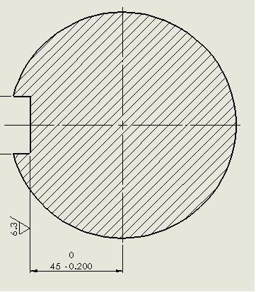

那位仁兄能告诉我一下,下面轴的剖视图尺寸怎么能标成直径形式?

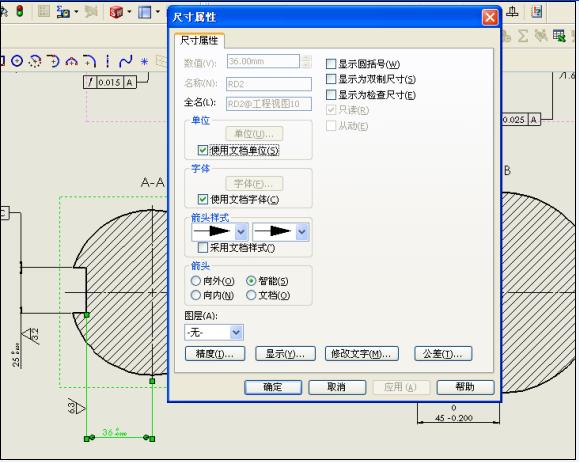

发表于 2009-5-23 19:42:47 | 显示全部楼层 来自: 中国江苏南京
选中所标注的尺寸,然后在弹出的尺寸标注属性窗口中有三种模式,你选最大就行了.

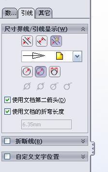

发表于 2009-5-23 21:08:01 | 显示全部楼层 来自: 中国四川德阳
! D( X7 U2 b; j( G8 B8 X来了。
发表于 2009-5-23 21:10:07 | 显示全部楼层 来自: 中国四川德阳
界面有所变化,我看08的更好用些,不用再点属性了。属性是自动出来的。

发表于 2009-5-24 07:20:10 | 显示全部楼层 来自: 中国浙江舟山
楼主右键点属性,再点最底下修改文字,弹出的对话框就可以点ф
发表于 2009-5-24 08:16:57 | 显示全部楼层 来自: 中国广东佛山
标注时按住Shift键不放点选远端圆弧和直线即可标出最大尺寸
发表于 2009-5-24 10:03:14 | 显示全部楼层 来自: 中国湖北武汉
sw07版的按楼上说的就行,我经常用这种方法。
