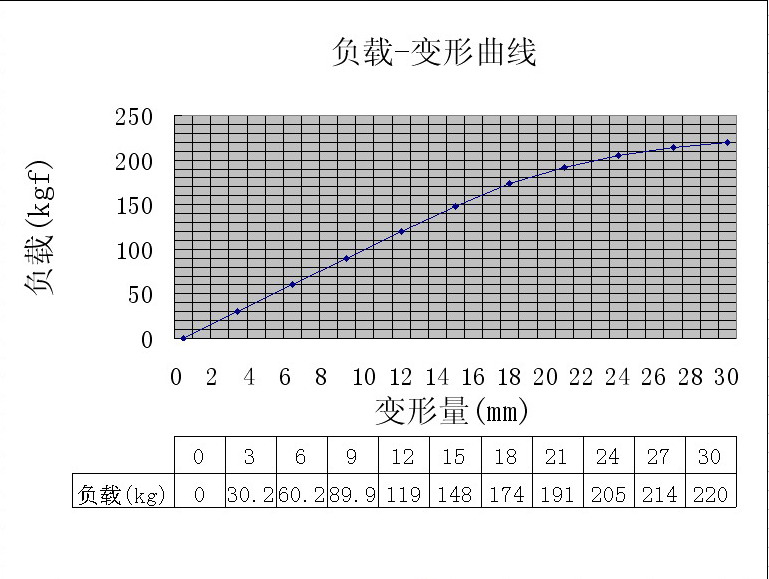

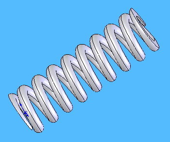

发表于 2009-5-24 03:01:20 | 显示全部楼层 来自: 中国上海
给弹簧建了个模型,计算负载/变形曲线如图。从图上看,变形量小于18mm 时负载/变形满足线性关系,超过以后部分材料发生塑性变形,所以压缩量最好不超过18mm,负载174 kgf,弹簧刚度9.927 kgf/mm。模型如图2。
