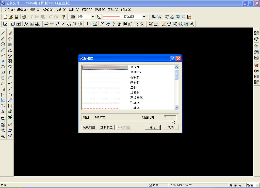

请教各位大侠,CAXA2007怎么设置线形比例啊?????如图,里面怎么是灰色的,不让改的啊, L3 t8 h8 j- j2 \
( N! R4 m& I# c" ?: s: Z$ ~3 l: K9 U8 Q* [# Q; e
[ 本帖最后由 三三得一 于 2009-5-26 13:36 编辑 ]
 楼主| 发表于 2009-5-23 21:37:54 | 显示全部楼层 来自: 中国河南焦作
原来用CAXA2005的时候没有设置过CAXA的线型,都用的好好的,最近刚刚从网上下载了个CAXA2007企业版的,打印出来的时候,线形比例看着可别扭了,哪位大侠能不能教教我怎么改线形比例啊???. y3 q# u; Z) H1 }4 @5 `0 q

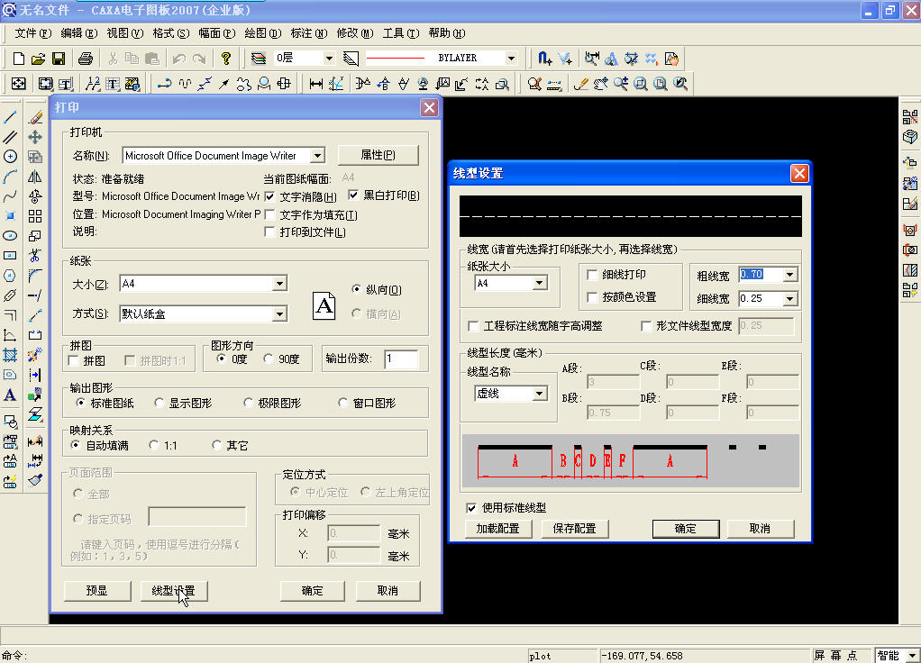

 楼主| 发表于 2009-5-24 13:30:43 | 显示全部楼层 来自: 中国河南焦作
能说的具体点么???、- p5 Y1 E* w" k3 `; x% O1 O- l
打印能修改线型比例么???

 楼主| 发表于 2009-5-25 13:25:53 | 显示全部楼层 来自: 中国河南焦作
各位!~我说的不是线型粗细,我说的是线型比例!!!我说的意思是本来设置的是虚线,由于虚线的线型比例太小,打印出来就看不出来是虚线了,跟实线一样,线型比例在哪能修改!!!/ |& t( o( i4 ~+ W8 C. n( N3 O1 ?

发表于 2009-5-25 13:43:39 | 显示全部楼层 来自: 中国河南郑州
楼上的,你是想虚线之间的空间大些是吗?那仍然是在打印选项中。在4楼的右图中取消使用标准线形,即可设置虚线每段的长度及各段之间的间隔。

发表于 2009-5-25 18:46:42 | 显示全部楼层 来自: 中国四川成都
原帖由 fanfu 于 2009-5-25 13:43 发表 http://www.3dportal.cn/discuz/images/common/back.gif
9 P; O2 ^* h5 y楼上的,你是想虚线之间的空间大些是吗?那仍然是在打印选项中。在4楼的右图中取消使用标准线形,即可设置虚线每段的长度及各段之间的间隔。
& q3 C9 e# h: U  G8 S
& o7 V- ~& [! h- a5 o; Q& N) Q
同意此说法0 V! D2 a  W% l! c+ h$ L, n
偶也是这样设置的,但是这样的结果是有些图纸(如1:10)打印出来看起舒服,有些图纸(如2:1)打印出来看起来还是不怎么舒服,但是好像只有这个办法
