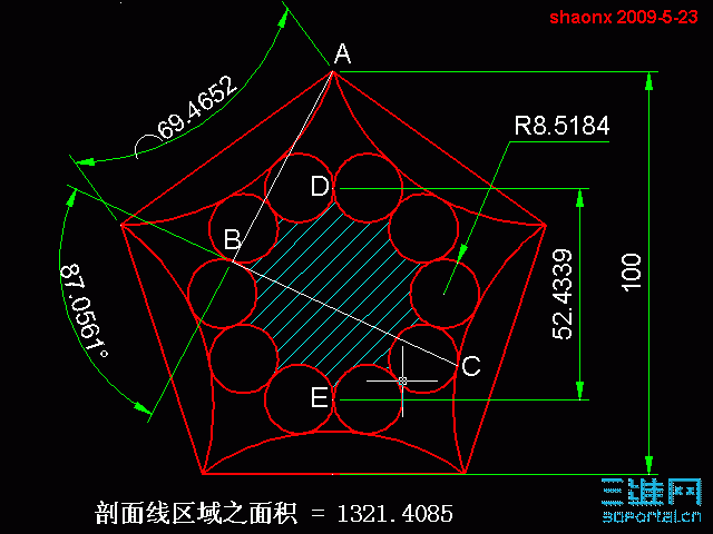

【进阶级练习题95】答案:
+ S9 `2 Q, m$ o, Q; Y' o( G* f
1. a 弧之长度 = 69.4652
4 I! N; v6 ]& ^9 c2. b 之半径值 = 8.5184" y4 {$ n0 P4 v' E7 x
3. DE 之距离 = 52.4339, Q9 f! s7 j# F. H. \$ V# W- B
4. ∠ABC 之角度值 = 87.0561$ C! p/ Y7 k- {( X5 L% W2 @- `0 P
5. 剖面线区域之面积 = 1321.4085

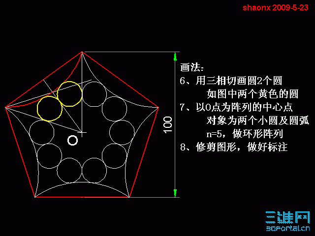

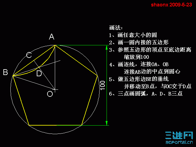

【进阶级练习题95】解题思路:
) l4 j1 ?7 ]0 W% [9 B1 c
本题的关键点,是五边形边长的垂线,五边形顶点与形心的连线的利用,用三
) O# f+ J8 `. l- n点画圆弧和三相切画圆,以及环形阵列。最后用缩放而完成全部图形。: d7 `7 g7 d4 q0 I
