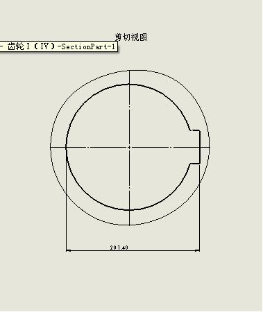

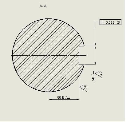

怎么在轴的剖视图上不能标出最大尺寸  但在轮毂的裁剪视图上能标出 这是什么原因 5 O1 \  o: y% p) k% R( A" f: o
谁能讲解一下

标注时按住Shift键不放点选远端圆弧和直线即可标出最大尺寸

你还可以点击已标注的尺寸进行修改,点击后在尺寸对话框内,再点击引线,选择圆弧条件
