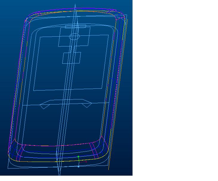

我想在面组交接处用边界曲面工具做个面出来 23.jpg ,可投影怎么都不对,怎么搞?哪里错了?附文件!

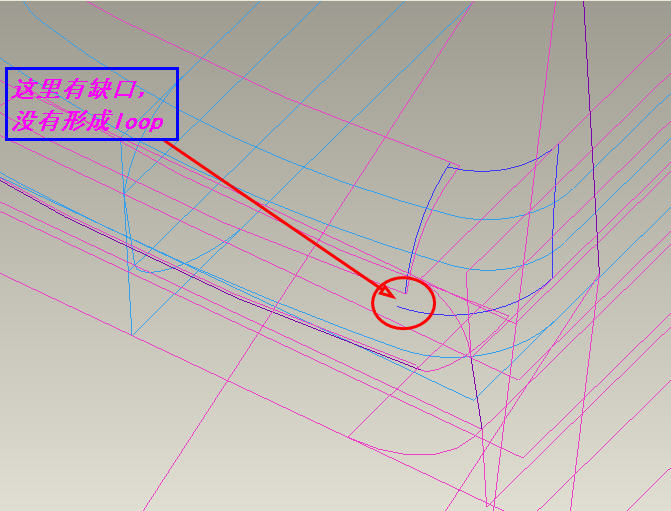

没有形成一个loop ;要封闭就可以了

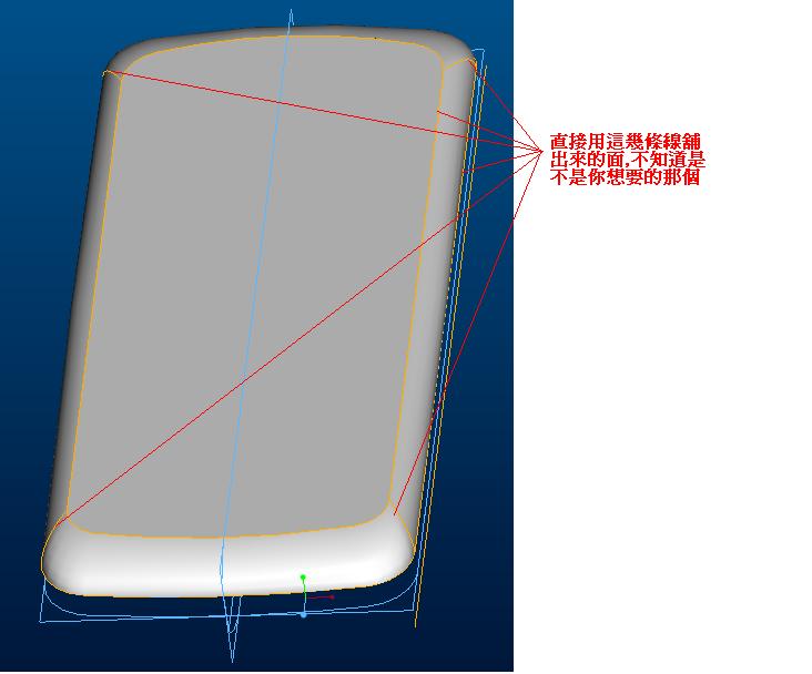

掃描曲面就已經錯誤了,你的掃描曲面跟你的曲線沒有重合,試問你投影出來的曲線可能重合嗎 ? 試著直接用面舖造型吧!

上圖說明 :5 [$ \( q; ~( g' c0 V

! s8 i2 O0 Y2 M2 j$ e* W. b線框圖 :

3 [. u( ?' F+ u! c. D1 z$ u2 e" ~% V如果你單純是要問你投影出來的曲線為什麼不是整圈的,那簡單,只需要在選項中選擇曲線環就可以了
