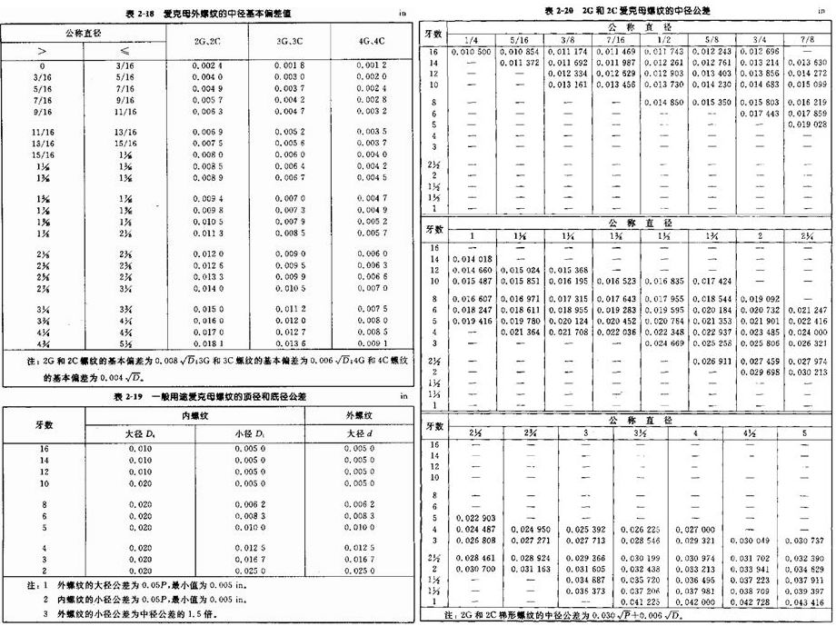

请问请有螺纺检测标准,请帮忙上传一下。尤其是美标的梯形标准。
发表于 2009-5-24 09:24:04 | 显示全部楼层 来自: 中国山西运城
美制29°爱克母螺纹(ACME)中径和大径、小径公差如下表:
2 `9 `1 w7 I5 Y# ^5 Q( u/ i6 J- _* R
[ 本帖最后由 gaoyns 于 2009-5-24 09:35 编辑 ]
天际孤帆 + 2 应助
发表于 2009-5-24 15:46:40 | 显示全部楼层 来自: 澳大利亚
看看这里的美国螺纹标准:http://www.3dportal.cn/discuz/thread-74076-1-1.html: Y5 u, w/ j; x
+ J' x2 T; p0 D$ H9 N一般情况螺纹检测都用对应的功能性螺纹规进行检测。当然也有专用的螺纹量具,价格也较昂贵。
天际孤帆 + 2 应助
发表于 2009-5-24 15:49:12 | 显示全部楼层 来自: 中国辽宁丹东
发表于 2009-5-26 15:24:14 | 显示全部楼层 来自: 中国北京
止规和通规检验就好了
发表于 2009-5-27 11:00:56 | 显示全部楼层 来自: 中国台湾
小量用三線量法比較經濟
发表于 2009-5-27 18:01:31 | 显示全部楼层 来自: 中国台湾
http://www.cngr.cn/?txt    通用量规辅助设计程序% d9 X( Z" s& \& w& q( p4 \0 O) ?! y
