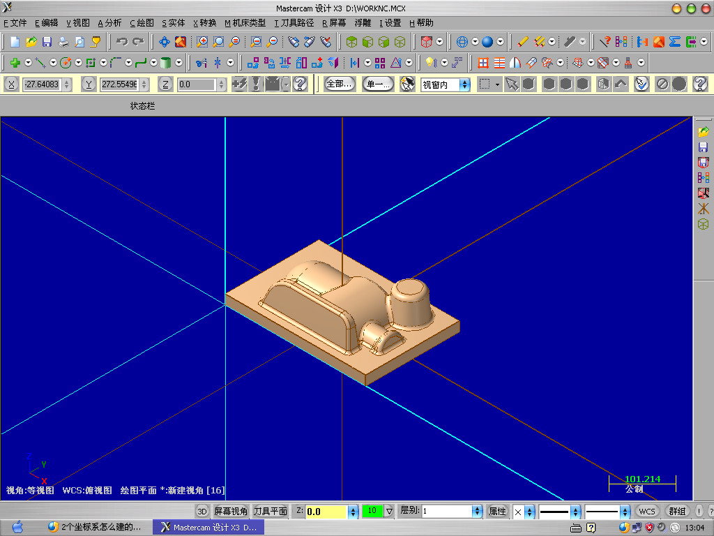

发表于 2009-5-24 13:02:55 | 显示全部楼层 来自: 中国江苏苏州
在这里,如图片所示
 楼主| 发表于 2009-5-24 14:38:31 | 显示全部楼层 来自: 中国江苏苏州
回复 4# pengxiangxu 的帖子
有是有了.就是一按F9就没有了 我的图是一按F9就出来2个坐标系.

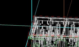

发表于 2009-5-30 20:46:46 | 显示全部楼层 来自: 中国江苏无锡
LZ是要这样吗?

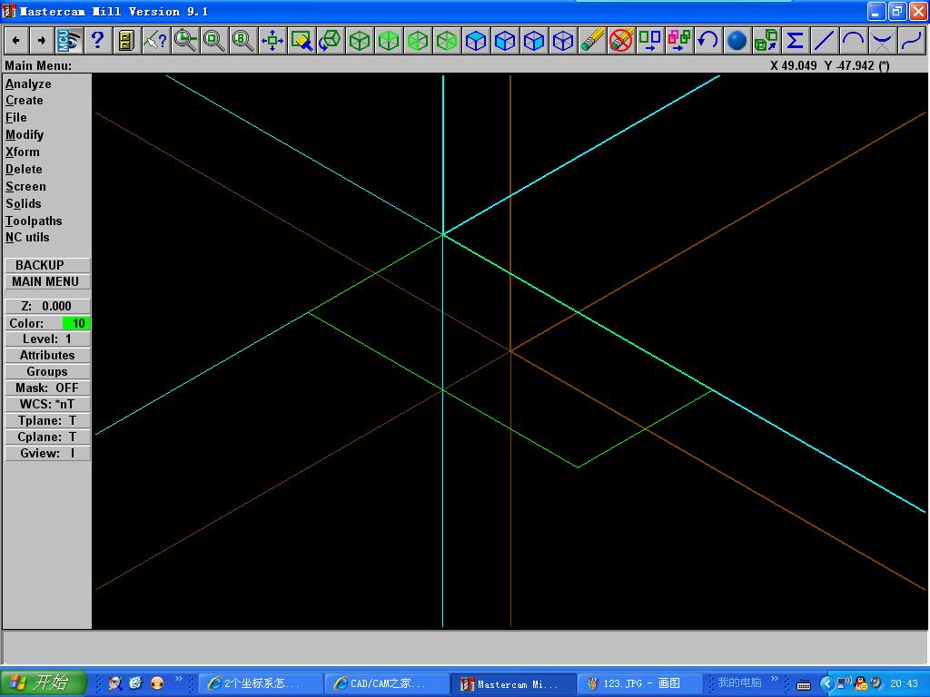

发表于 2009-5-31 13:09:02 | 显示全部楼层 来自: 中国香港
回复 5# dadi2052 的帖子
看看这 是不是呢,
发表于 2009-6-18 19:16:12 | 显示全部楼层 来自: 中国浙江宁波
左键点击下面状态来的“刀具平面”,选择“构图面和刀具平面原点”,在屏幕上选择你要建立坐标的点,就会出现!
发表于 2009-6-18 20:43:28 | 显示全部楼层 来自: 中国广东东莞
点刀具平面在按alt-o.选点就出来了

发表于 2009-10-25 19:09:31 | 显示全部楼层 来自: 新加坡
MC9.1的多工作座标系比较好建,由刀路内部的PLANES选取和分配。
- h! S) @) @1 H# A) i8 [X版的多工作座标系比较难建,必需先用TPLANE建立座标系,再由刀路内部的PLANES分配。
