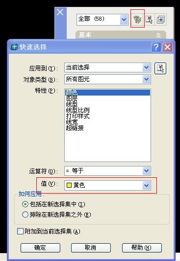

CAD中有颜色过滤器,但感觉不是很好用。楼主要选择的是黄色线条,假如某个图层设置的颜色是黄色,而楼主用这个图层中创建对象时,颜色选择的是随层,图形中显示的颜色是黄色,而过滤器却把它认为是随层,不会认为是黄色的,所以不会被选取。建议一个图层只用于创建一种类型的对象,颜色、线形、线宽等特性比较好管理。颜色过滤器用法:楼主先选取所有对象,然后右击点属性,在属性对话框里点快速选择(上面的红框框),然后把值选择为黄色就可以了。见下图。
