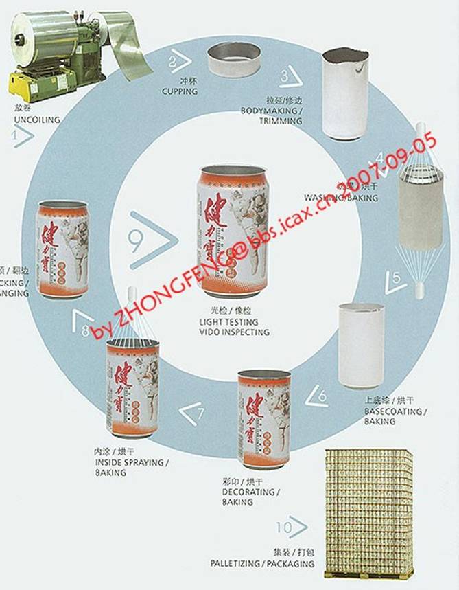

偶然发现啤酒易拉罐原来除了盖子以外,其他部分竟然是一个整体,不知道是怎么生产出来的,真神奇啊。
发表于 2009-5-24 11:59:13 | 显示全部楼层 来自: 中国辽宁大连
冲压模具
2 x$ q. u# r& [/ k用模具冲压就可以了. Q# [0 [' L3 h; F* h. \/ W
很容易啊
 楼主| 发表于 2009-5-24 12:32:47 | 显示全部楼层 来自: 中国黑龙江哈尔滨
我想也应该是冲压的,就是觉得很神奇,呵呵
发表于 2009-5-24 13:09:49 | 显示全部楼层 来自: 中国福建泉州
碾压也可以!
发表于 2009-5-24 13:47:49 | 显示全部楼层 来自: 中国江苏苏州
可乐易拉罐是这样做出来的
可乐易拉罐是这样做出来的! W$ a2 l" i5 Y7 T" `
/ ^5 {" w  U' C  ~4 X0 _# z+ ^ 可乐易拉罐是这样做出来的.rar (156.59 KB, 下载次数: 40)

多谢5楼的好图片,那么饮料是先灌装后封盖的啦?

发表于 2009-8-17 16:27:24 | 显示全部楼层 来自: 中国湖北十堰
5楼的图解真详细呀

发表于 2009-8-22 00:33:31 | 显示全部楼层 来自: 中国广东深圳
分多次冲压
* Q( W! m+ f7 K4 Q4 G4 R看上去简单,实则复杂" _# i& {2 X7 d- d( ]4 K3 m8 F
中国上个世纪90年代才掌握这个技术
发表于 2009-8-22 04:21:48 | 显示全部楼层 来自: 中国北京
易拉罐的制造技术说起来简单,实则技术上难度不小。
发表于 2009-8-22 07:07:13 | 显示全部楼层 来自: 中国安徽滁州
从5楼的图解来看,看似简单,实际上可能工艺难点还不少,有一定的技术难度。

发表于 2009-8-22 21:33:51 | 显示全部楼层 来自: 中国安徽淮北
分次冲压,中间穿插退火。
发表于 2009-8-22 22:24:36 | 显示全部楼层 来自: 中国广西桂林
多次冲压,深孔成型

发表于 2010-7-23 20:09:37 | 显示全部楼层 来自: 中国广东广州
易拉罐分为两片罐和三片罐。一般来说,铝罐多为两片罐,而三片罐则多采用马口铁制造。两片铝罐多采用铝锭多次冲压,而三片罐则多采用滚压、焊缝的工艺。罐装饮料基本上都是灌装后封盖或者封底,铝罐由于材质较软,往往需要在灌装完饮料后冲气(二氧化碳或者氮气)。
