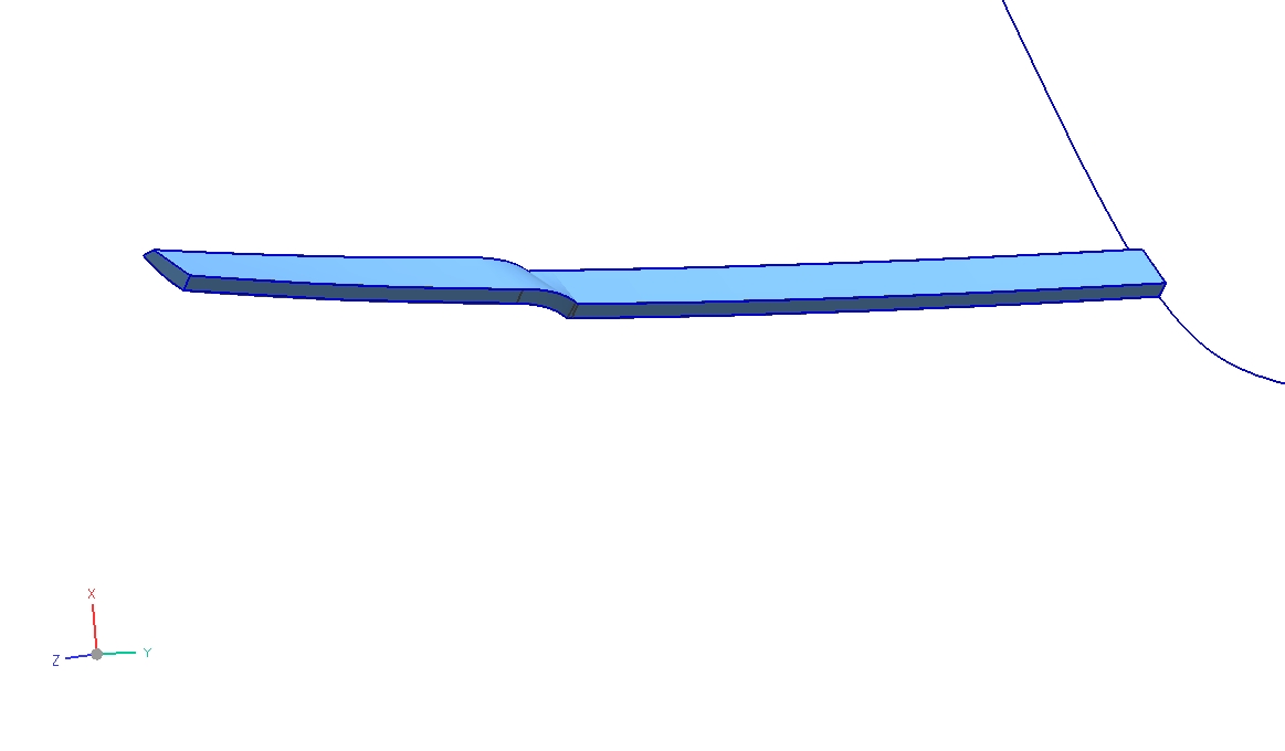

我用曲线网格分别生成了六个面,打算在缝合成实体,结果缝合不起来,缝合的是片体,不知道怎么修改下,谢谢
发表于 2009-5-24 14:35:16 | 显示全部楼层 来自: 中国山东济南
曲面间隙超过公差。& t, g. w9 l: H2 E$ K5 Z
调大缝合公差试试。
发表于 2009-5-25 08:13:38 | 显示全部楼层 来自: 中国山东济南
一般曲面缝合不成实体是曲面没有封闭,调整公差是一种办法,但公差很大会精度降低,最好是检查那一块面没有封闭(边沿有红色亮显),调整一下,再缝合效果比较好

楼主是先画线,用网格生成的六个面,应该是公差的问题。

. W. I7 c7 y7 `我不知道面没封闭是什么意思,那缝合后能看到曲面边界有红色显示,那该怎么调整呢

其实啊,这个很简单的,既然你能缝合成一个片体,估计里面是空心的,对吧,哈哈,那说明公差没有问题
: p" }8 w6 [( T0 r只要设置一下,你的缝合就变成实体了。
1 A/ D8 |" x+ V0 Z+ r0 h: {很久不用了,忘记哪儿了,等下哦,我打开NX3再说" n8 E1 |: c5 j
  C. r5 F- r* Oミ-_-ミ灬)~
发表于 2009-6-2 18:06:09 | 显示全部楼层 来自: 中国江苏常州
预设置里面的建模预设置,把片体改实体看看2 D" ^+ n$ s+ v% b# N6 w

不行的还是要把公差调大就行了谢谢大家的热心帮忙
发表于 2009-6-6 14:17:24 | 显示全部楼层 来自: 中国河南洛阳
不行改大缝合公差有些也解决不了问题,如果可能的话在缝合之前,采用片体加厚,然后再合并实体
