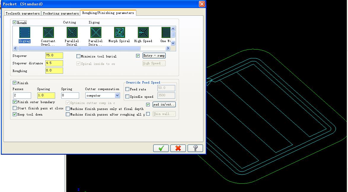

发表于 2009-7-15 00:16:19 | 显示全部楼层 来自: 中国浙江台州
答案是肯定的。在分层切削的对话框里,输入你想在底部精加工的次数;在roughing/finishing parameters对话框里,勾选finish。写得有点乱,希望能看懂。

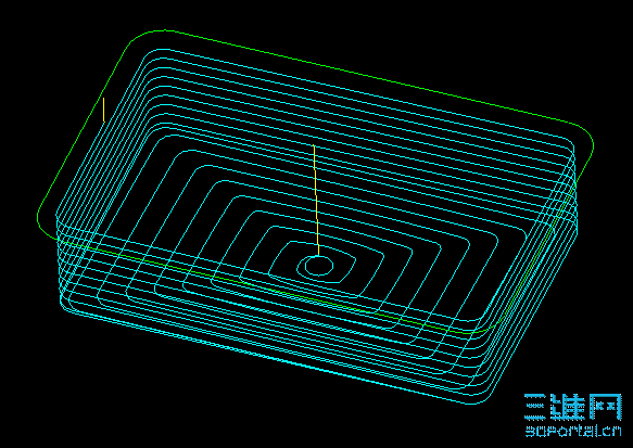

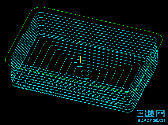

发表于 2009-7-15 11:57:49 | 显示全部楼层 来自: 中国江苏苏州
我把步进设大为了好看清楚。# a) u/ i1 K3 {5 b) J4 e
