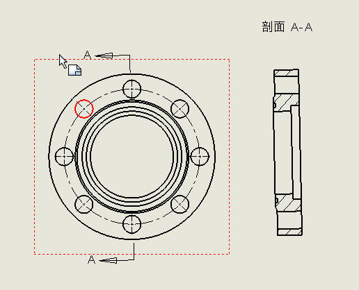

如图,图中八个均布孔当时画立体图时候是随便一个位置画了一个草图,然后标好中心园直径和孔径后挖孔,均布生成的。但是生成工程图的时候,这几个孔就有点歪,不是和大圆中心线一致的。就怎么也不能生成正的剖视图。就是先把主视图旋转正了以后也不能生成正的剖视图。实在是不爽啊!!+ N( q: l$ I% o% D5 N
有没有什么办法让生成主视图的时候就自动正过来跟中心线一致呢?2 O. Y1 e% e: L9 K0 U3 ^# v+ ^
( T& z+ e- j6 F7 p' G, m或者在画立体图的时候要怎么画才能让生成的工程图是正的??" H" l  T8 P1 _2 o& Q/ ~

你在建模时那小孔就应该定位好在垂直的位置,这是画图的习惯,严谨点,要不很容易出错

先经过原点画好中心线,中心线要分别定义竖直和水平,在中心线上挖孔就可以了

找对称两个点,建一个基准面,再正视这个基准面,然后建立工程图,选当前视图,用当前视图再去导

如果楼主开始就是不愿把第一个园放在特殊点位置的话那你作剖切时就需要作过对称线然后再剖
