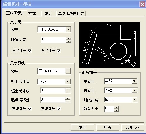

求助各位大侠:CAXA电子图版2007,在同一张图纸上标注尺寸线,有些部位用箭头,有些部位需用圆点或细斜线,怎样设置?
发表于 2009-5-24 17:27:18 | 显示全部楼层 来自: 中国辽宁沈阳
单击尺寸线---右键--编辑--在尺寸属性设置内选择标注风格--选编辑--你会看到箭头相关选项,自己调整好你要的确定后退出,把你要的情况全做一个样板,最后用格式刷命令把你的标注想改的部分全刷一下就成了,可能 不细,你自己参考一下,这个我也不常 用,不太熟练。

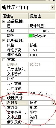

也可以点击标注好的尺寸,选择属性修改,在屏幕的左侧就会出现属性对话窗,接下来就可以按照你的要求选择了。* l) X! N  k- L# d' Y6 v8 D

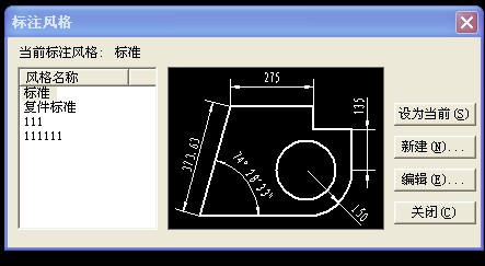

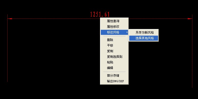

第二种方法:
# p: c. y$ F- d1 i$ U      点击格式-->标注格式-->新建一个标注风格(就是你想要的斜线或点)-->然后左键选择你想改的尺寸线-->右键-->选择其他风格-->选择你刚刚设置的新风格.   OK~~
