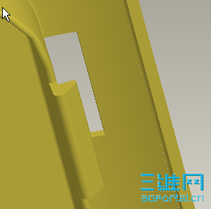

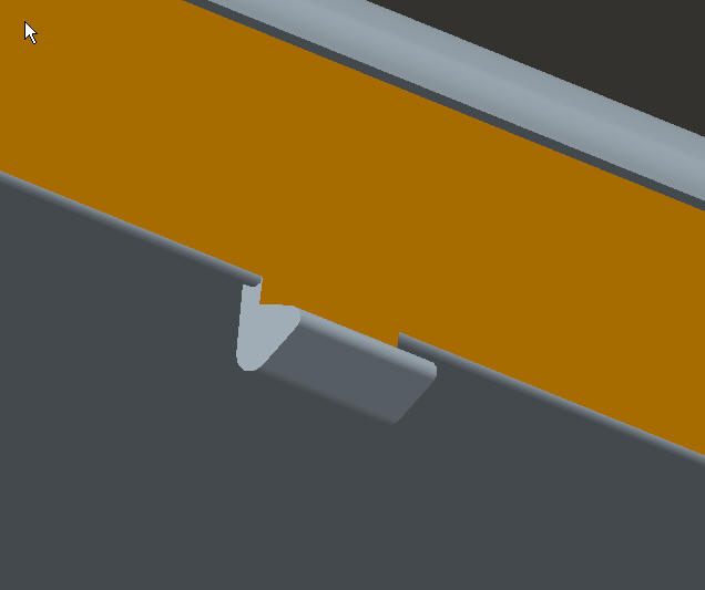

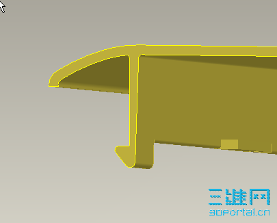

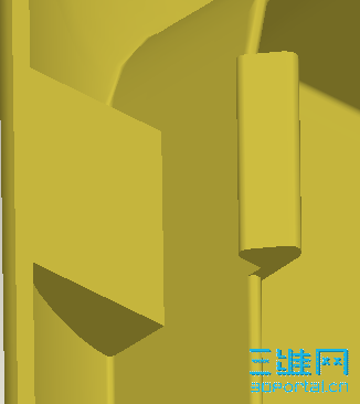

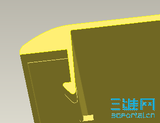

[已解决] proe分模问题?这个外侧倒勾怎么分?急。在线等
发表于 2009-5-24 16:41:28 | 显示全部楼层 |阅读模式 来自: 中国湖南

你这样是不能分模的
* l# l* N0 j/ H2 z8 i# g1 r要你把下面的填平要吗在上面开开洞插穿

把它创建成斜顶就可以了呀,我昨天刚分过了和着类似的

回复 3# 小刚同学 的帖子
不作处理的话,原图是做不了斜顶的
