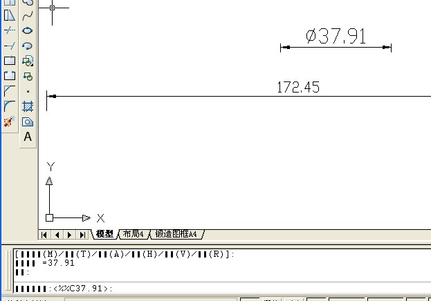

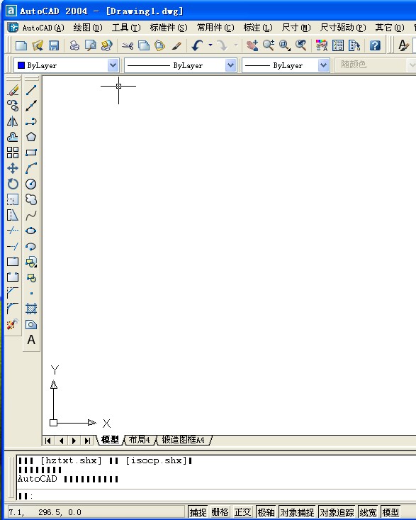

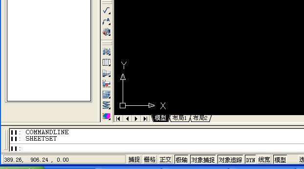

[求助] 今天上班发现CAD里面的字体变成黑块了,请大家指点,不胜感谢!
发表于 2009-5-24 20:41:32 | 显示全部楼层 |阅读模式 来自: 中国江西宜春
今天上班发现CAD里面的字体变成黑块了,请大家指点,不胜感谢!如图

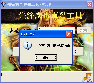

发表于 2009-5-25 07:47:57 | 显示全部楼层 来自: 中国广东中山
肯定是中毒了不用说, 用这个DWG专杀看看
KillXF.rar

 楼主| 发表于 2009-5-25 08:01:23 | 显示全部楼层 来自: 中国江西宜春
回复 4# pcyong 的帖子
没有功效,看来只有用毒霸杀下看。

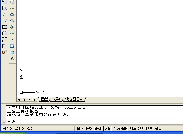

发表于 2009-5-25 08:13:56 | 显示全部楼层 来自: 中国江苏无锡
改字体,工具/选项/显示/字体$ f2 D; o7 H$ x0 C' d
& z* v, W$ V4 d2 q; v( [8 E$ u- yCAD命令行显示错误的修复方法7 c, J) z+ S% G9 l1 M/ V3 a
4 E0 `0 Q9 [( y
有时CAD命令行没有中文显示,只显示一些乱码或短竖线,这是由于命令行字体设置被改变了的原故。
9 L& N7 L) I$ T+ h1 O" t, j+ P- @! F+ ~) n" ]: G. ]* P1 o$ \. Y( O( S
解决方法如下:1 [' _0 M' {; T2 {$ I% U
菜单“工具”→“选项”或命令行op打开“选项”对话框,在“显示”标签下点“字体”按钮,4 G' J8 T4 ]8 l  ]7 |+ |
; p/ A. S' d# h# q& m$ K
打开“命令行窗口字体”对话框,修改字体为“Courier'或"宋体",0 R0 e( t8 d2 `+ y. }0 w
3 J& a! O$ u. \* j4 J  z- w
然后确定“应该并关闭”。+ z5 T7 n( K' c" T6 N1 F) g
+ ]$ N& I' Y% e, Y. L: d4 ?3 O
经过尝试,有如下方法可以解决这一问题:
- F3 P+ {! I# G7 @(1)尝试替换法:在“大字体”中选择替代字体,选中某文. o' w3 p& g7 B  a7 v" r' Z; q) M7 a
件后按确定按钮。如选用hztxt.shx来替代未知的hzdx.shx。若8 u  a' r8 R, L  k
替代后打开的文件仍然是一堆乱码,就需要重新选择替代字体
% x! m: G6 U5 ~0 [$ ]* g" T& M5 \(如选用bigfont.shx 来替代)。+ W  m% D3 r3 b/ [! U: U
(2)指定替换法:若已知某字体可以用另一种字体替代,则% g4 {+ M' d* s  H
直接键入命令“command:fontalt”,然后键入指定的替换字7 ?5 S+ J. j2 B" Q9 H/ s" r
体即可。
) w# u0 t+ P& E# I+ ]/ f2 M(3)对症下药法:从网上或其他机器上查找该字体文件(如$ k2 ]+ k$ R) P3 Z" m& P8 E, Q
hzdx.shx),找到后下载或复制到AutoCAD 的字体文件夹
/ v* j+ ]# T+ C6 P/ p0 U8 W6 y6 J“\Acad\Fonts”中,重新启动AutoCAD 即可。
: J: o3 M7 \" w6 I7 q; T& M1 l还有的朋友运行AutoCAD 后,command 命令窗口出现乱
0 C6 h) H! Q9 J) O# y6 p码, 无法识别命令。遇到这种情况时, 可以在
: t3 X. q+ `5 j$ [8 `7 r“\Tools\Preferences\Display\Fonts”中重新设置字体样式,
$ {/ g9 y9 _" e& C- W% _一般设为“规则courier 字体”,设定后乱码现象即会消失。

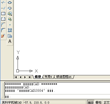

 楼主| 发表于 2009-5-25 08:20:51 | 显示全部楼层 来自: 中国江西宜春
回复 7# 傲骨悲鸿 的帖子
刚安装了金山毒霸2009,论坛上面的那个,杀了下毒。又显示了字体。可恶的病毒因为杀毒软件影响电脑速度,一般不会安装。

 楼主| 发表于 2009-5-29 21:35:12 | 显示全部楼层 来自: 中国广东深圳
请版主请更改主题为已解决,我已超时不能编辑了。问题是中毒,重装系统也没用,格C,D盘也不起作用。问题的解决是:拿到电脑店:把重要的资料拷出。全盘格式化。安装系统同时安装了瑞星,再拷回资料,全盘杀毒。就发现一种病毒。各个应用软件都染上了。
/ {" x$ I5 y; q2 v: n/ Q回忆中毒是朋友的U盘带上的:当时她U盘有东西删不掉,我记得有个usp....的文件鬼使神差的点了一下,出了个 C:程序一闪而过。当时没在意,见没删掉就把U盘格式化了。下次再也不敢了
