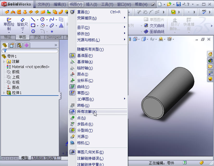

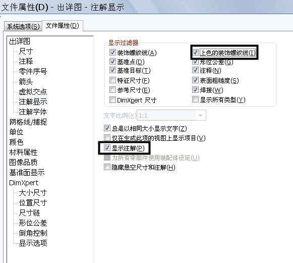

发表于 2009-5-25 00:34:54 | 显示全部楼层 来自: 中国广东东莞
1.【工具】/【选项】/【文件属性】/【注解显示】$ T$ P, ?- L1 W/ s9 T% S+ O
如图1设置
" G# o! U1 Z# k2.【视图】/【显示所有注解】* h' g! b3 }! ?; e6 A
如图2设置
" ~6 v. p. f3 l( ]

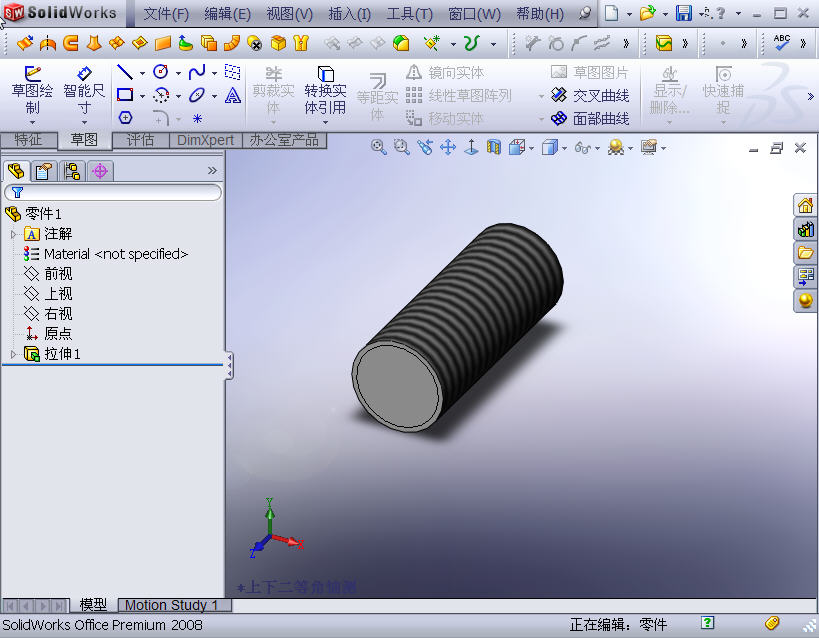

插入——注解——装饰螺旋线
发表于 2010-4-21 17:39:53 | 显示全部楼层 来自: 中国广东惠州
2楼的讲得比较清楚了:
0 f: o% g. C6 G7 C; {/ n) v3 G1、点击菜单栏命令:插入-->注解-->装饰螺纹线,然后在对话框里设置装饰螺纹线的相关参数,如选择端面圆,设置螺纹线长度等, X- m! m; c: `/ k; b' Y( B
2、点击:工具-->选项-->出详图-->注解显示, 然后选择2楼框选的那2项,确定& g1 c& n" I6 r, r. p* M2 I& T; n
1 B8 K* B! V! W8 P/ B就可看到自己所画的装饰螺纹线了.
