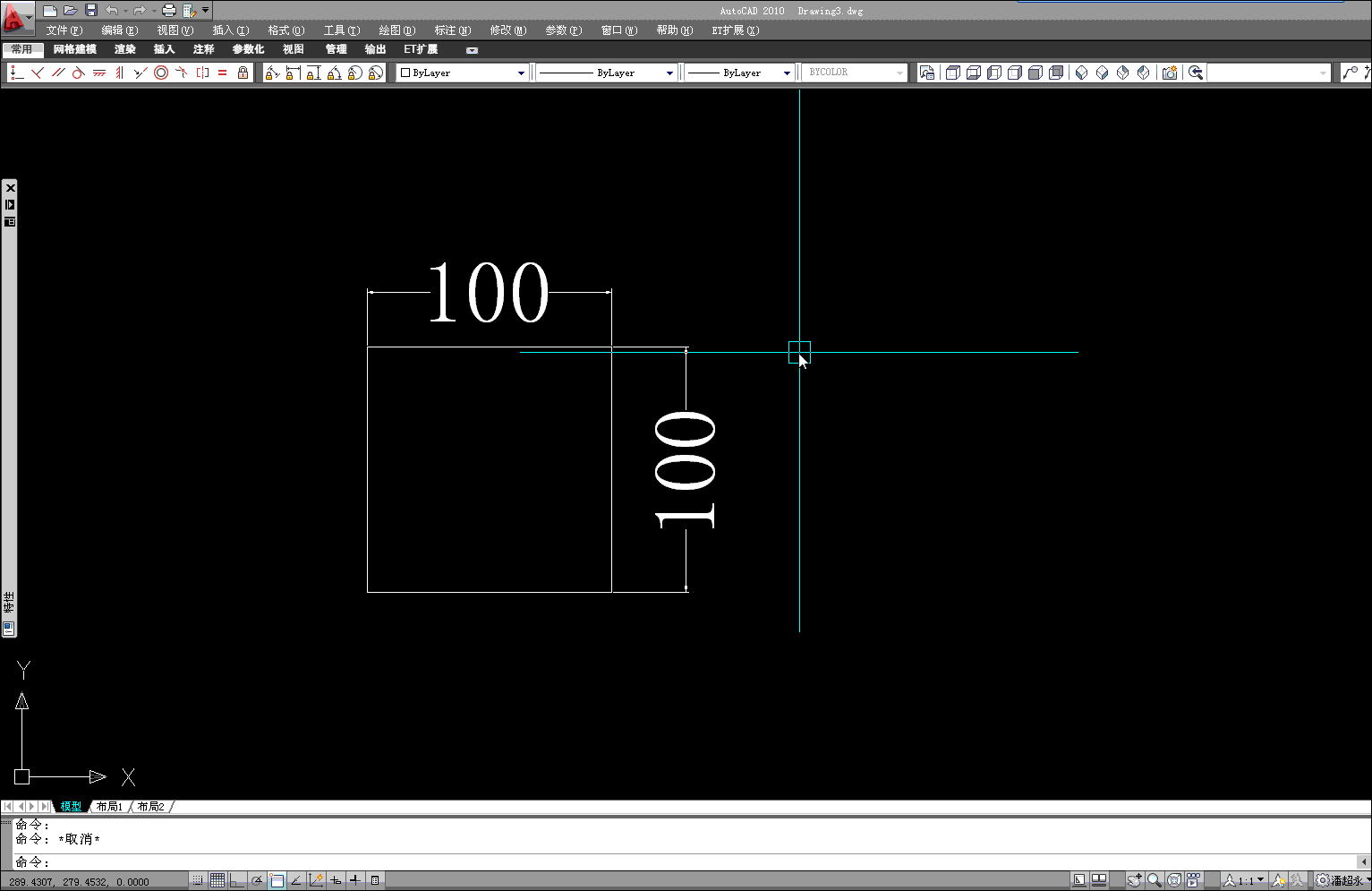

我在使用CAD时,不知道一些公差如何标注请高手指导!

如果知道标注的公差值,可在标注时按个M来编辑多行文字,在原有的数值后编辑,例如<> 0^-0.02,其中0^-0.02是添加的数值,选中它,然后按堆叠(a/b)按钮,就标注公差完成了

发表于 2009-5-26 16:11:02 | 显示全部楼层 来自: 中国江苏南通
标注公差技巧:" p- e9 l7 F8 d" k+ ~
《机械制图》国家标准(GB4458-84)对零件图线性尺寸公差的标注式样,规定有三种:
8 t; \; `8 o7 Y3 b7 g9 T) d1 公差代号标注,如Ф65K7; ( u$ Y, |0 u; ?
2 极限公差标注,如Ф65-0.021+0.009; , _) ]  a/ m; I* @
3 同时标注公差代号和极限偏差,如Ф65K7-0.021+0.009. 6 P3 H( V; ], i2 a( h) H8 g
  CAD所提供的尺寸公差标注,是在尺寸管理命令(Dimension style Manager)中建立一个“公差标注式样”,在(Tolerance)(公差)和(primary Unit)(主要单位)选项卡中进行上下偏差等有关参数的预先设置(具体略过),每标注一个不同的尺寸公差都要返回(Dimension Style Manager)中进行设置,很麻烦,且只能完成上述标注式样的第2种——标注极限偏差。对尺寸公差标注获得一些体验,现总结如下: * d# E' P/ ~8 L, n( \9 {6 r
  一、属性匹配法:[主要命令:(Properties)属性工具] 1 t  X. V) ^4 ~' `- |2 T( f) s
利用预先设置的一个尺寸公差式样,然后通过(Properties)属性工具进行修改。例如把Ф65-0.021+0.009的上下偏差改为Ф65-0.015+0.004
/ Y8 w9 K* C7 q- @  _2 f. ^  D5 q0 b1 单击(Properties)命令按钮,弹出(Properties)属性工具对话框。
$ L3 a8 l9 U' h6 I, b3 e$ ?2 单击已标注尺寸Ф65-0.021+0.009,回到(Properties)对话框,在(Tolerance)选项中对Tolerances limit upper/Tolerances limit lower显示的上下偏差值进行分别修改即可。* s& R/ l! S1 {" K
  二、尺寸修改法:[主要命令:(Dimension Edit)尺寸标注编辑命令]
! I; ~7 Y1 i& j4 A  j利用“尺寸标注编辑命令”标注尺寸公差,是对图中已经标注的尺寸进行修改,不论原尺寸是什么式样,都城可以方便进行修改,如把尺寸58改为Ф65-0.021+0.009。 : V0 r' _# c2 I0 m  v4 m) O
1 单击(Dimension Edit)命令按钮。
& {! R: a" h* E3 y$ Q4 m: w6 U2 命令提示行显示Enter type of dimension editing(Home/New/Rotate/Oblique/)<Home>,输入N确认,显示(Multline Text Editor)多线文本编辑对话框。
/ L: v5 k/ z& p4 c. u3 在(Character)(字符)选项卡中输入%%C65+0.009^-0.021(注意插入“^”)分开上下偏差),删除“<>”(原尺寸),拖动鼠标选中+0.009^-0.021,单击(a/b)(堆叠/取消堆叠)按钮,单击(OK)按钮。,退出对话框。
) K& z  t- k' z/ e4 鼠标变成捕捉框,捕捉已标尺寸58,确认就修改成Ф65-0.021+0.009(对图中任何尺寸都可以完成修改,有点像(Match Properties)命令。
