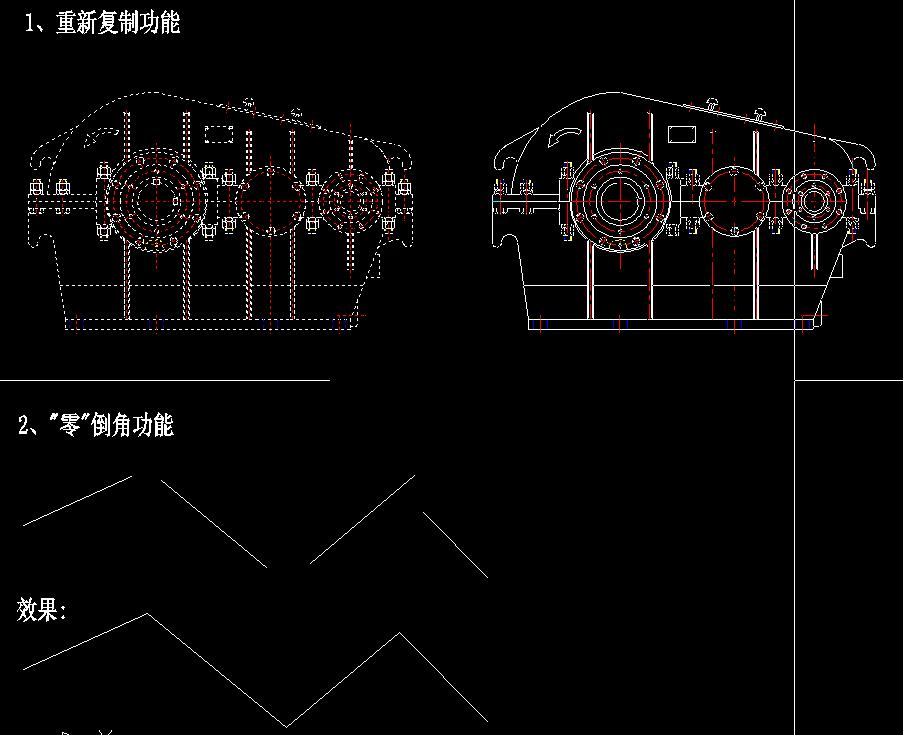

把一些不长见的CAD命令跟大家分享一下。
8 i- f3 }$ |& h; O5 o' D& Y/ z0 k1、重新复制功能8 A0 e5 V1 \4 b# _1 \- g# M% H
问题:如何将上一次选中的图形,再次进行复制了?相信大家常用的都是输入命令,选中图形,复制,再次输入命令,选图形复制。' \( I6 M" [/ f& p
解决方法:二次复制上次选中图形,你只敲一下空格后,命令行提示:“选择对象”,再次按下“P”键,再看看是不是上次的图形是不被选中了,这命令对画图来说是太有用处了,你是不是也是这样认为了。, Y7 K! o0 I5 G7 |  K
2、“零”倒角功能
# E9 `8 H! Q% b' \( a 问题:如何将下图2中的线段相连接?以前只能在外画一条直线,通过延长,再次延长,线段就相交了。。。如果这样的线段多了,是不是很浪费时间了。  _- ?' Q5 y0 e- h: |6 m
解决方法:命令行输入“CHA”—“D”—将距离设置为“0”,再选中图形,就可以得到以上的效果了。7 U/ K+ z% O  V1 h7 _
以上两个小功能,希望对大家画图有用!

选择倒角命令后,按住Shift键,分别点击要进行倒角的两条边,就会得到尖角的。

刚试了一下,按楼主的方法没有成功(2006版),不知什么原因,不过按7楼的方法还蛮方便的!
2 `' N# O/ R$ L. n% Y
原帖由 xingshuo 于 2009-5-25 18:44 发表 http://www.3dportal.cn/discuz/images/common/back.gif
* D5 M* x/ d2 b+ d  c0 `" A" ~选择倒角命令后,按住Shift键,分别点击要进行倒角的两条边,就会得到尖角的。
9 t3 ]& N9 P& d( T7 H; x# o
其实更准确说法应该是:选择倒角命令后,点击角的一条边,再按住Shift键,点击另一条边,就会得到尖角。

我来补充第三个命令:“零”圆角命令
8 v+ h+ P. s& _点击或输入倒圆角命令fillet,注意提示内容:“当前设置: 模式 = 修剪,半径 = 0.0000”,如果你的CAD当前状态是这样的,则直接选择两条线,选择完后CAD就自动将两条线交到一起去了,比第二个命令来得更快!
