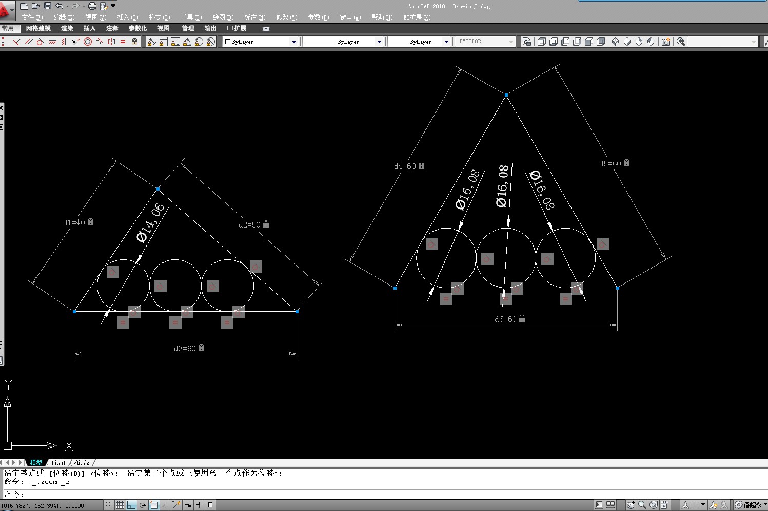

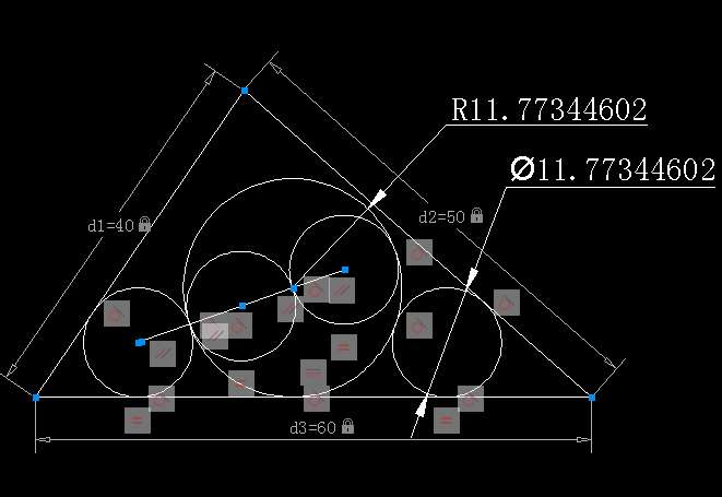

发表于 2009-5-25 21:32:11 | 显示全部楼层 来自: 中国江苏宿迁
如果中间一圆的半径是旁边两圆半径的两倍,CAD2010几何约束怎样做呢?
发表于 2009-5-25 23:43:57 | 显示全部楼层 来自: 中国广东东莞
原帖由 zmj1972 于 2009-5-25 21:32 发表 http://www.3dportal.cn/discuz/images/common/back.gif
4 |+ e) p% a, q- e如果中间一圆的半径是旁边两圆半径的两倍,CAD2010几何约束怎样做呢?
7 h7 K) |6 W# x% f) b1 m
" d5 Q" c/ O# S! p8 |- w. V, q% ], T1 n. P( f/ u+ W5 A; D
这个问题我也想知道!我都想了好几天了都没有结果,期待高手解决.........
发表于 2009-5-26 00:35:11 | 显示全部楼层 来自: 中国河南郑州
应该有比这还简捷的办法。# [# O! g- F/ d5 b, D
发表于 2009-5-26 02:29:36 | 显示全部楼层 来自: 中国江苏宿迁
原帖由 wang2003 于 2009-5-26 00:35 发表 http://www.3dportal.cn/discuz/images/common/back.gif
/ u$ n4 T8 d- _, e8 i% X应该有比这还简捷的办法。
+ b2 y7 j( a/ w5 Z, f1312964
& Z2 c4 L* \2 F$ A: k' V+ U如果是2.4倍呢?

发表于 2009-5-27 14:00:30 | 显示全部楼层 来自: 中国广东东莞
' \* U+ n" L7 V1 d  _5 {* M应该有比这还简捷的办法。7 R1 R9 `  W& S/ v. x2 \
1312964
* \4 r" {7 P" ?3 N
! G8 G4 P( H; g1 P2 u" e8 o3 D, |
! [8 ]" ^2 |& [$ L我也后来也是只是想到家了这个办法,呵呵...看来不只我一个人这样用,我认为这是歪招,应该有更好的办法.我一直在研究那注释标注和参照标注.是不是应该可以在小圆上标一个值(这个值可以变,但又可以进入参数管理器理.
发表于 2009-5-28 05:12:12 | 显示全部楼层 来自: 中国天津
每一个参数标注值前都有一个参数名称,比如你标一段线为D1=10,现在想标D2是两倍的D1,就修改D2=2D1,这个跟 PRO E有点类似,可以试试, G- }! y7 U5 ?
