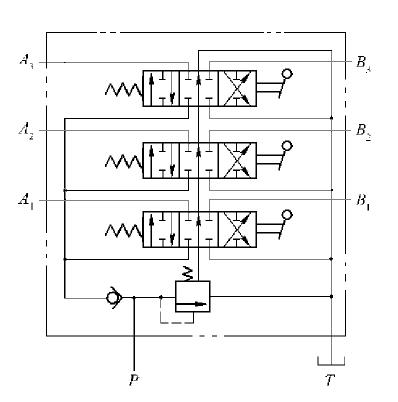

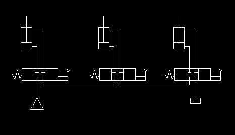

我设计了一台液压站,用三个手动换向阀分别控制三只油缸,加一只溢流阀,为了不使电机油泵长时间负荷,请问有什麽办法解决?或用啥型号手动换向阀三只油缸分别动做时互不干扰。谢谢

发表于 2009-5-25 14:22:46 | 显示全部楼层 来自: 中国四川成都
用手动多路换向阀可满足。2 p  r. Q% C' t; s. W
) v( J5 w% \6 E/ Q
参与人数 1三维币 +1 收起 理由
自流井 + 1 好图
发表于 2009-5-25 14:33:48 | 显示全部楼层 来自: 中国天津
用三只M型手动换向阀串联连接,具体图纸,我用手画了画,没有多大问题。但是关键还是要看你的工艺流程即负载运动循环图、运动速度循环图来决定。

发表于 2009-6-1 15:07:33 | 显示全部楼层 来自: 中国辽宁大连
1、用多路阀可满足。( T" e# e/ J. n$ {. Z% A
2、用先导溢流阀(先导外控),外控接一手动阀回油即可(或电磁溢流阀)。$ H4 q: T! V7 _! A
3、如何允许、三阀不同时动作,也可选用PT通、AB结死(油路许可),三阀串联(PTPTPT)也可。

发表于 2009-8-28 15:40:56 | 显示全部楼层 来自: 中国山东泰安
推荐一个油泵用一个操纵阀!
+ A6 J1 ]  X/ ^- N5 n" I用个三联多路换向阀,中路回油可以解决油泵电机一直负载的现象
% G" ?+ g' ?% X# {' f) w换向阀自带溢流阀,可以选用DL系列或者Z系列的多路换向阀,很多厂家都有产
- V2 i4 H1 e4 E, H' M% E$ r7 X6 I6 D. @
实在不行就换比例多路换向阀,可以调节各回路油口流量,但是价格要高点

发表于 2009-9-7 18:16:44 | 显示全部楼层 来自: 中国贵州贵阳
三楼所画的换向阀没有中位卸荷通道,这样不能解决操作手柄在中位时的电机油泵卸载问题。还是九楼的图可以解决楼主的问题。
