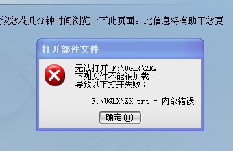

我的UG5.0文件打不开 请教高手http://file:///E:/2.JPG :L :L :L :L :L :L 2.jpg 3 m! Z! a* [- J$ Q) D

出现什么错误提示?
发表于 2009-5-25 18:35:17 | 显示全部楼层 来自: 中国山东济南
回复 1# LULUABC123 的帖子
是不是版本不对?也就是说用UG5.0打开UG6.0的文件。

文件是我以前画的,有5.6个月了,是用5.0画的 :L :L
发表于 2009-5-25 19:03:40 | 显示全部楼层 来自: 中国山东济南
把系统时间改回去试试吧。
 楼主| 发表于 2009-5-25 19:35:51 | 显示全部楼层 来自: 中国湖北十堰
系统时间怎么改
发表于 2009-5-25 19:59:44 | 显示全部楼层 来自: 中国山东济南
电脑的系统时间。
5 u$ g1 N5 w5 B# Q: T6 r! u右下角
 楼主| 发表于 2009-5-25 20:01:08 | 显示全部楼层 来自: 中国湖北十堰
已解决
时间改了可以打开,谢谢指导,非常感谢 :good

发表于 2009-11-11 23:22:40 | 显示全部楼层 来自: 中国山东莱芜
回复 10# astrokylin 的帖子
我的改了还是打不开呀
