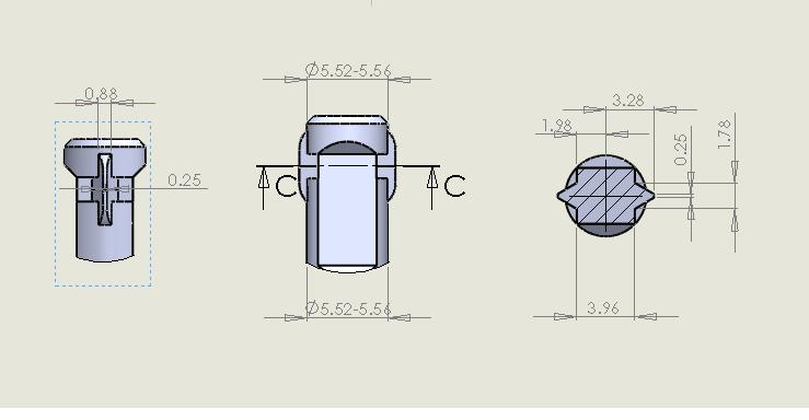

请高手帮我解决一下这个难题?

有点难,可以用挤压加工,关键是这个齿型耳朵的两边外径要求是圆柱的,少量的可有数铣,但是产品数量大的话,成本太大了。
发表于 2009-5-25 18:56:20 | 显示全部楼层 来自: 中国山东济南
整体粉末冶金,或精密冷镦成型。
发表于 2009-5-26 07:17:26 | 显示全部楼层 来自: 中国浙江宁波
材质是304的,不能用粉末冶金的
发表于 2009-5-26 07:24:55 | 显示全部楼层 来自: 中国上海
如果有一定量,考虑脱蜡精密铸造方法,如果就1件、2件,那用机加工慢慢雕。9 I9 T, _1 n3 y' `

)18*( ,毛坯精密浇铸,4轴CNC加工俩耳朵保证对称、位置度
发表于 2009-5-26 07:47:19 | 显示全部楼层 来自: 中国浙江温州
还是考虑冲压加工较为合适
发表于 2009-5-26 09:48:12 | 显示全部楼层 来自: 中国山西太原
此件尺寸较小,冲压成形较合适。或者冷镦也可以。直径不到6mm,侧耳厚不到1mm,铸造较困难。

建议采用精密浇铸的方式,如果精度要求比较高,可以通过一次挤压整形进行修整。
发表于 2009-5-26 16:29:36 | 显示全部楼层 来自: 中国广东惠州
没标公差,楼主,
: T* z: D( `8 ]. k; E. i哪里是重要部位?
发表于 2009-5-26 16:35:20 | 显示全部楼层 来自: 中国浙江宁波
我们使用冲压,工件做出来了。
发表于 2009-5-27 15:59:12 | 显示全部楼层 来自: 中国江苏南京
这个零件能冲压?神了!

看到管理留言,前来回复结果.
; {' V/ |) B8 B2 y( j, u此产品属客户来图加工.( s  a9 |& h/ G- \
经技术部与客户确认,原来是对方图纸发错了.新发来的图纸已经没有这样的难题了.

应该是冷镦的

这样产品精锻成形最好
