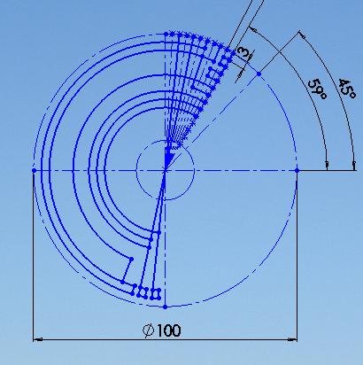

一个有趣的问题跟大伙反映反映, 也许你们也遇到过.
; E/ R' l5 }) E" y- o
) n" u6 {' e+ ~+ ?8 E3 ^$ O意图:在某个扇形区域内画一些同心圆弧和径向的短线, 把扇形分割成小块.状况: 在草图完全定义的情况下, 圆弧依然反复无常.(一会走优弧, 一会走劣弧)
* h! ?. ^: T7 G6 h3 y9 i* j& Z" G5 C; H# N% V+ m( f% ]2 K  u' N4 v
该反复无常的行为可以被一些不影响草图完全定义的行为驱动, 例如:  改变一条线实体线为构造线, 或者反之; 点击一个尺寸(不作修改).1 y  r' E- b4 f7 U% ]% J
 楼主| 发表于 2009-5-25 16:19:09 | 显示全部楼层 来自: 中国广东深圳
回复 1# ouditianna 的帖子
刚才试了一下,画一个圆和一条与之相交的线段并定义妥当(两个交点都在线段范围内),然后在线段上打个点,并限制该点在上述圆上。结果整张图都黑了--完全定义。
% [' V0 V$ U0 M/ d! L
% P) K$ R4 Q$ {) ]3 K这应该是很基础的东西,没想过这样都能出问题。是不是应该说sw不够严谨?还是说我没有找到窍门?
