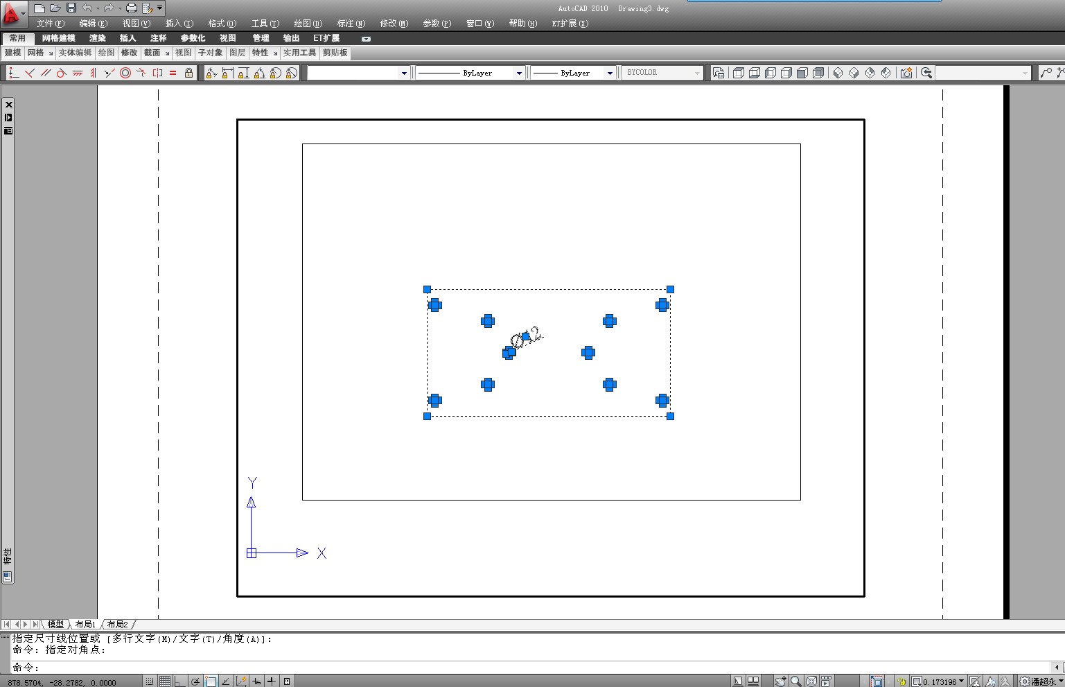

LZ说 “在这里提一点,不可以直接切换模型与布局、不可以复制粘贴(因为这样操作,复制下来的东西只是图筐而已)”2 D! Y/ l# ?: @; D/ s. x
4 ?- H9 K; W4 Q我试了一下,在“布局中的图纸空间”选定图形,点击“复制”,然后切换到“模型”中,依次执行“粘贴”,“选择性粘贴”,“AUTOCAD图元”命令,即可将在布局中绘制的图形粘贴至模型空间,并进行编辑。

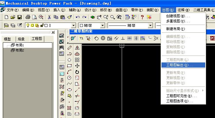

用MDT就很容易实现的,Mechanical Desktop 6 Power Pack

发表于 2009-5-26 13:08:08 | 显示全部楼层 来自: 中国福建福州
传上图片,用MDT就好了

我也是2004版的。主要是在“布局”中也有“图纸”和“模型”两种显示(用窗口下的按钮切换!),一种可以选,另一种不能,你试一下吧!
