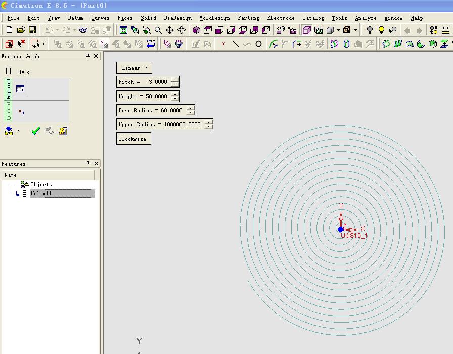

想必大家都知道车床三爪的端面螺纹吧    那么如何在CIMATRON里画出平面螺旋线那

 楼主| 发表于 2009-5-31 11:39:25 | 显示全部楼层 来自: 中国浙江绍兴

 楼主| 发表于 2009-6-12 10:15:55 | 显示全部楼层 来自: 中国浙江绍兴

发表于 2009-8-18 11:59:31 | 显示全部楼层 来自: 中国四川成都
画出螺纹线 投影平面就可以了!

如图所示就好了
发表于 2009-9-16 10:32:56 | 显示全部楼层 来自: 中国江苏苏州
原帖由 bsysg 于 2009-8-18 11:59 发表 http://www.3dportal.cn/discuz/images/common/back.gif
9 N' U1 `7 l, q$ \) a" h( f, L7 d画出螺纹线 投影平面就可以了!
2 T% t" z4 Q1 T; m. s  c
4 ^$ _- D* |4 B& X+ y* ^4 R5 r1 H) O5 d4 b: l( u# G
; {3 Q; v) T$ Y  O& w$ @7 I" o
, E. n0 o) {/ s& x* Q3 K正解

 楼主| 发表于 2009-9-18 16:35:47 | 显示全部楼层 来自: 中国浙江绍兴
" w7 l$ h2 }& B画出螺纹线 投影平面就可以了!
! S% j4 v6 t3 z8 R- n
: b0 Y& W0 G1 S2 ~7 V9 a- r; k" G' E: C
# r0 q; `$ r' ^: d, g. N) b用投影的话螺距就不都了

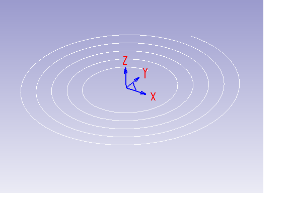

发表于 2009-9-18 18:33:21 | 显示全部楼层 来自: 中国江苏南京
要严格的按数学方程做的话,你只有用proe、ug之类的软件去做了,它们有由参数方程构造曲线的功能。
 楼主| 发表于 2009-9-22 10:57:55 | 显示全部楼层 来自: 中国浙江绍兴
是的  CIMATRON软件里现在还没有此功能
