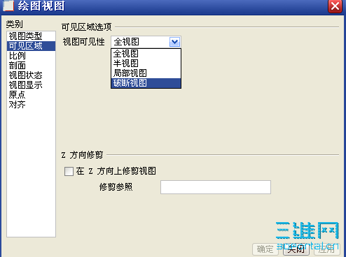

发表于 2009-5-25 17:12:56 | 显示全部楼层 来自: 中国山西太原
将鼠标放在你要取消破断的视图上,按住鼠标右键不松,点选“属性”,出现“绘图示图”对话框,单击“可见区域”右侧的“视图可见性”中的“全视图”。再单击确定即可。
 楼主| 发表于 2009-5-26 08:46:35 | 显示全部楼层 来自: 中国黑龙江齐齐哈尔
2楼说的不对。( O8 h- K8 y8 Q
一旦建立破断视图后,再进入属性时,全视图等不能激活。4楼说的也不对

 楼主| 发表于 2009-5-27 07:50:35 | 显示全部楼层 来自: 中国黑龙江齐齐哈尔
结论:至少3.0无法取消。

发表于 2009-9-12 14:20:29 | 显示全部楼层 来自: 中国上海
我也试过了,没有办法取消,只好删除掉视图。笨办法,嘿嘿
