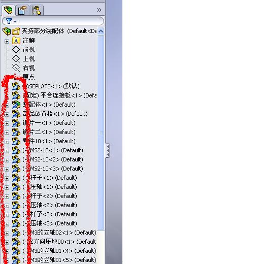

各位:
* w  {' W/ r9 [6 t" M& \    我做SW装配体,发现各个零件的图标突然有一个羽毛覆盖,整个图像 像蜡像一般,怎么回事?如何解决,谢谢

发表于 2009-5-25 16:18:22 | 显示全部楼层 来自: 中国广东深圳
tupian
不知道你说的羽毛是不是下面这个图中的那样?& }  i: _3 N/ h% p/ r  j, L
% z0 `1 c& ]* `( L3 i, ]% K4 f4 O4 A* A2 i3 K
如果是的话,那是装配体轻化了,把他还原过来就是了,* w4 j, R) u; D) M# h& X
关于轻化功能,你可以在SW自带的教程里搜一下,自己看看,也可以在论坛里搜相关知识.
