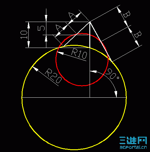

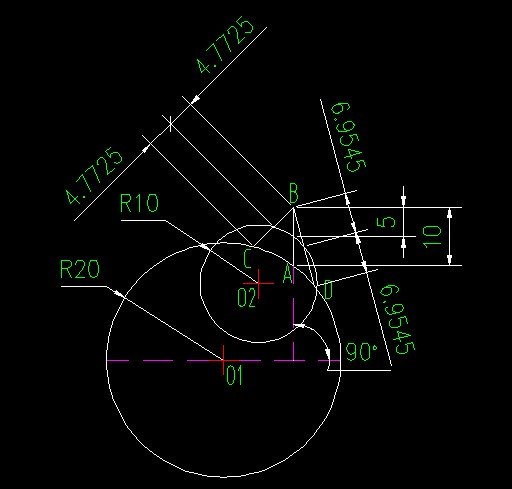

本题如没有别的约束条件,将有无数个答案。也许是我没考虑周全。
- _4 v* D! e" b3 R* a( ^5 ^/ s; H3 l( ^% ^# \
作法:1 |* i2 P& I$ q, S% B
1.作圆O1,R=20;% z1 w. b, p6 [6 E6 ?6 O
2.过圆O1上任意一点A作垂直线AB,长10;
+ I% f* P% n1 _4 C  R$ t3.过B点作任意斜线BC、BD交圆O1于C、D点;
! W4 b( Y0 F+ s* ^5 u- [4.以AB、BC、BD中点三点作圆O2;
5 Y+ O# H& [% F. k2 f5.标注尺寸。

我之所以出这个题,是因为我发现了一个很有趣的规律(当然,这只是我自己的认为,或许早就有这个定理了,只是我不知道吧)
, H8 C% l# L  O! Q- g6 S. b$ b* L( v6 K+ E
你认为这是个什么有趣的定理呢?(看看大家是否会同样的发现)
; {1 j. h3 a5 T; P* CHEHE
发表于 2009-5-26 21:29:43 | 显示全部楼层 来自: 中国上海
结论是:对于圆O1和点B,圆O2为点B到圆周上各点连线的中点的轨迹,圆O2是唯一的,半径是圆O1的一半。

正确.无论点B有多远,只要这三条线都落在大园上.) P2 }- t0 X/ y
不过,这个园不是唯一的,有无数,但大小都一样.是那个O1的一半.
