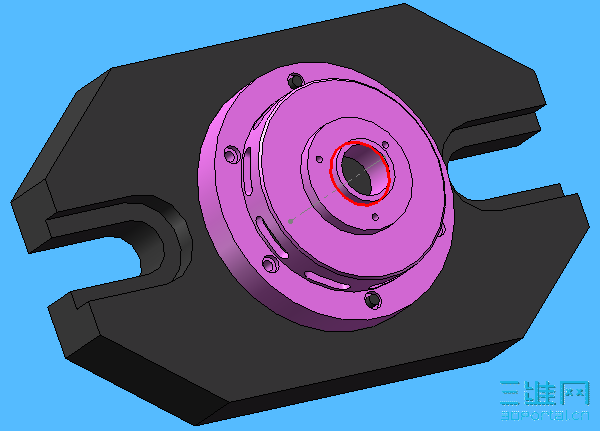

需要以下零件铣槽时的夹具,图中用来定位的孔Φ4.8,沉孔2.5×Φ8,螺栓夹紧。铣槽半径6mm请教有没有什么错误,该选用多少的螺栓及螺母,还需要哪些机构?- R) m  F  Y+ J( J

铣的槽多大啊,如果小的话还行
1 C% `' u4 t+ s太大,你这么小的孔,只能用的小螺栓,怕不够力

铣槽半径6mm,还有什么对刀的结构吗?需要什么大家补充啊

许可的话加压板试试

结构有问题,沉台2.5太浅,螺钉露出部分可能会有刀具干涉。. q3 s& P# A5 k3 R
要用螺栓加紧的话不妨考虑在中间的孔里沉螺丝+压紧垫片锁紧。

没有大错误,把加紧力设计大一些!
