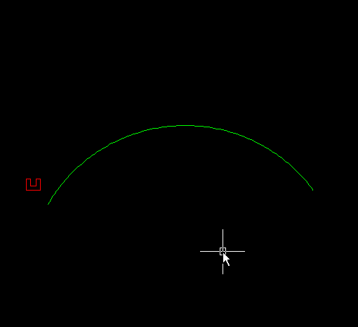

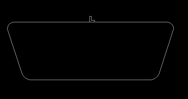

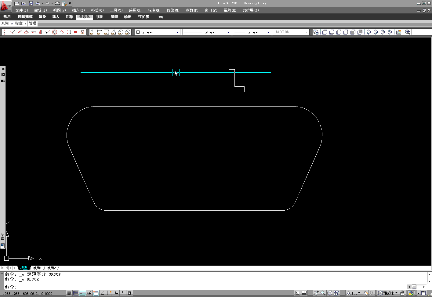

发表于 2009-5-27 12:33:25 | 显示全部楼层 来自: 中国北京

回复 15# 山里路人 的帖子
CAD牛人啊!我想要的就是这个答案啊!谢谢啊!
