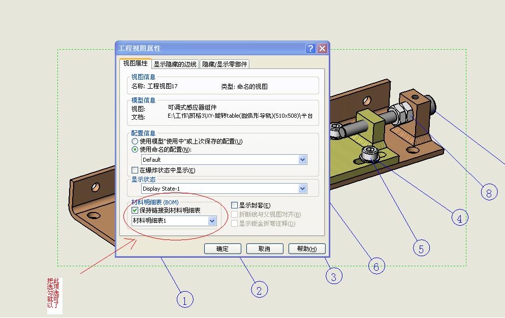

手动零件号,在建BOM表时候,为什么项目号和零件本身对不起来
发表于 2009-5-25 23:23:14 | 显示全部楼层 来自: 中国广东东莞
如图,把工程图与材料明细表链接起来即可

2# 更可贵
4 s, @$ w% E& B0 @但是为什么我那个复选框不可选。& I9 S- f% \* b9 o- t
