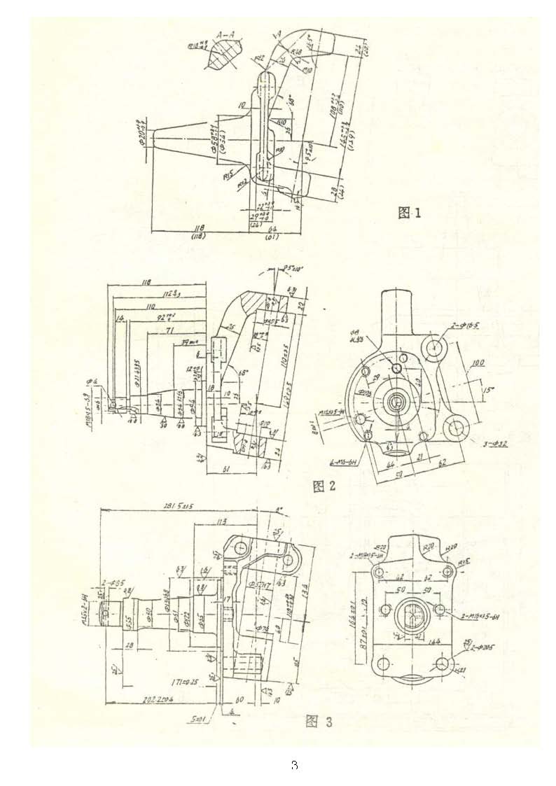

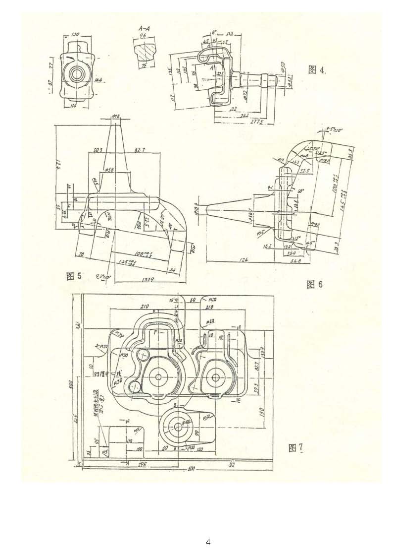

轻型车转向节锤上一火立锻成形工艺
