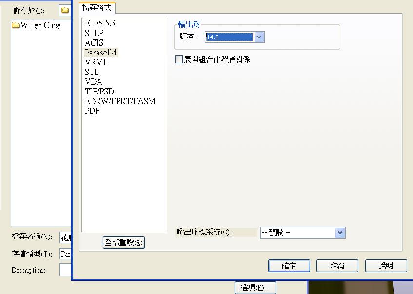

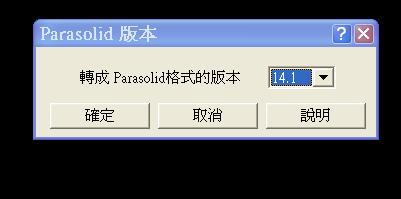

发表于 2009-5-30 21:28:12 | 显示全部楼层 来自: 中国台湾
4樓說的對!可以查其可讀取的最大版本!6 `8 Y6 x1 c; \
另外 sw 另存新檔,點擊選項,可選擇輸出的版本,如圖示:
