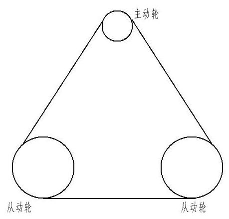

看到了MOLADIYI的贴子,如下布置同步带轮:- X, r7 N2 V9 i/ f3 s- F8 v+ W+ v5 b
5 C' k+ h7 J) \8 E2 @9 d' D8 ]
0 o: r* F. D" w& J; k
$ m' Y  p, J8 D7 s* k! h$ m应该说,这样传动肯定行的,且主动轮上下可调,不必用涨紧轮.: K" L+ W! H  X8 ^: Q2 g
但计算不太好办,至今还没见到此类的计算方法.大家发表一下意见??1 C9 X9 p/ Z- T' J, t
计算应该确定以下参数:0 v1 n$ O3 V" K- d* b) ]4 `
两个中心距 ,  齿数 ,  节圆直径 , 节线长度, 带宽等
发表于 2009-5-26 18:08:55 | 显示全部楼层 来自: 中国陕西西安
关键要计算每齿的的负载强度再来确定要多少齿来啮合。包角是120度,再计算其他参数。
发表于 2009-5-27 09:57:19 | 显示全部楼层 来自: 中国江苏常州
用主动轮做张紧轮的做法是不妥的! x- M! X# T% P+ r: h. |1 m
包角变化了,
7 X  i8 K3 I# j% k+ R; H1 S# j这种结构本身有问题
- z: G0 Z9 s* y9 z! ^. L. O主动轮的包角太小。
