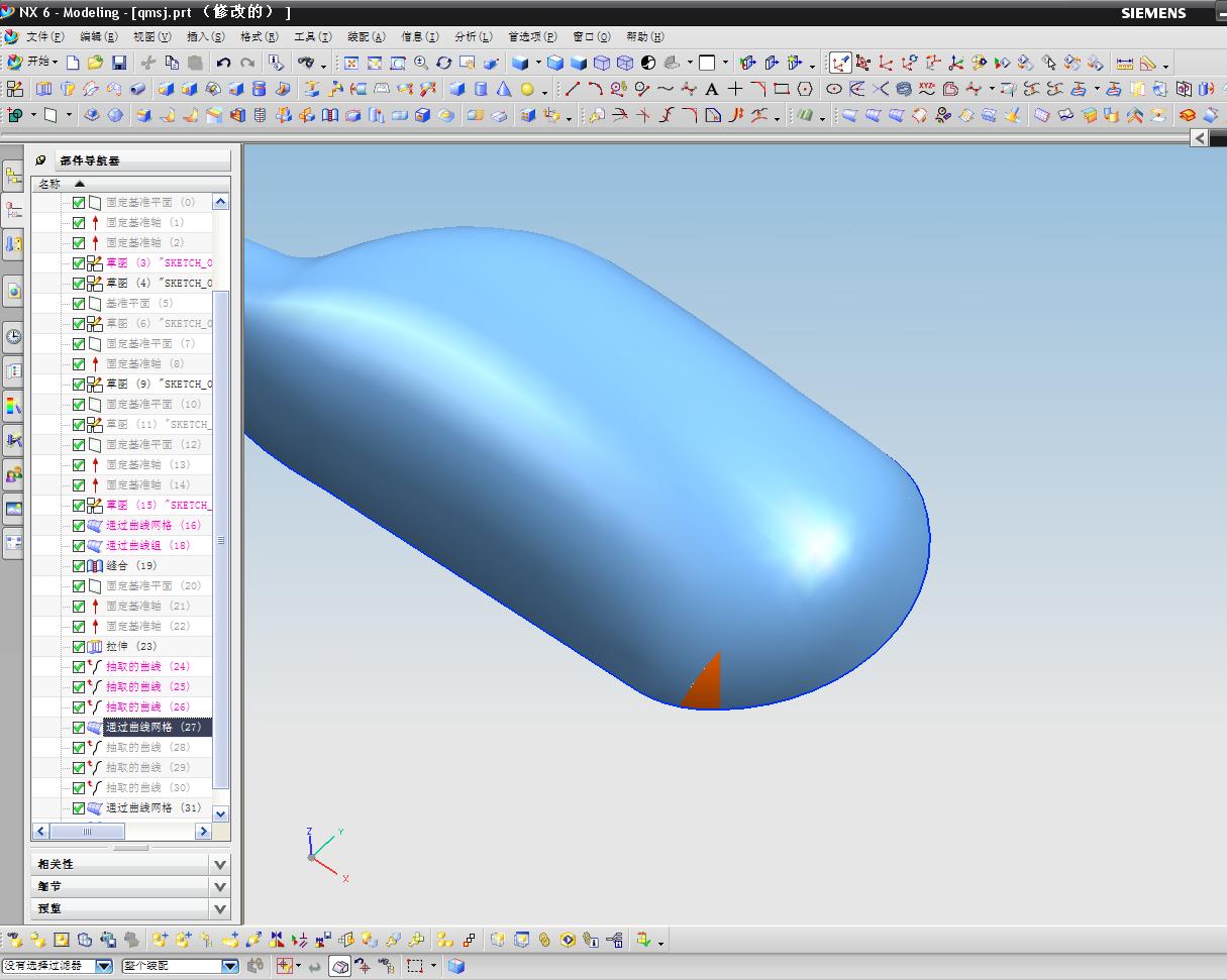

[已解决] 帮忙看下这个曲面加厚0.8咋不行呢?
发表于 2009-5-26 08:36:33 | 显示全部楼层 |阅读模式 来自: 中国上海
RT。。。。; P( Y# a) Z/ U' t: f  C9 S, z

发表于 2009-5-26 11:20:45 | 显示全部楼层 来自: 中国浙江宁波
你要往里还往外加?全部取消缝合再加厚就可以了。。。+ {* e& O% _$ v8 {/ p: W* j6 Z

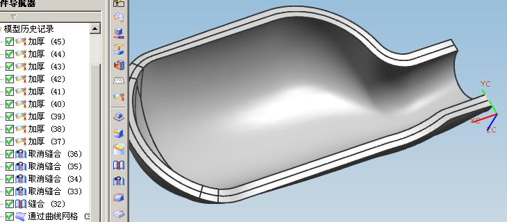

发表于 2009-5-26 12:31:01 | 显示全部楼层 来自: 中国北京
此处三角面补的不好,最好切成四边面再补。
astrokylin + 3 技术讨论
