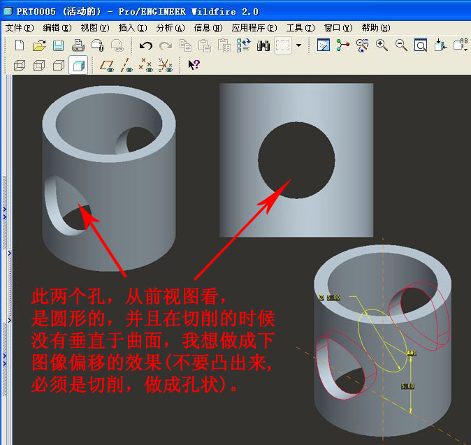

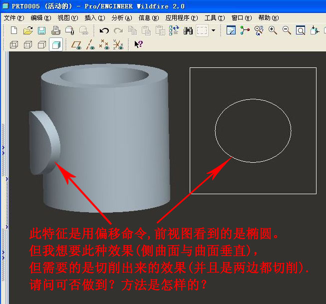

请问大家怎么做出像偏移一样,但要求是孔的效果的?
: v& C! c2 v) @' [/ f* M2 w' ?请指教,谢谢!

发表于 2009-5-26 11:05:36 | 显示全部楼层 来自: 中国江苏苏州
旋转,
. \" G5 b4 a( J2 M8 J) I旋转轴倾斜下不就OK了

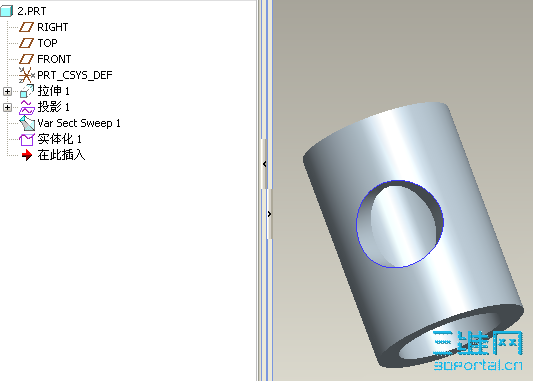

发表于 2009-5-26 15:09:01 | 显示全部楼层 来自: 中国福建泉州
挺简单的阿
prt0001.prt.rar
105.33 KB, 下载次数: 14
发表于 2009-5-26 15:14:50 | 显示全部楼层 来自: 中国福建泉州
第二种方法; t5 |& x* |' Q
如下:
2.prt.rar
93.9 KB, 下载次数: 13
发表于 2009-5-26 19:14:43 | 显示全部楼层 来自: 中国广东东莞
楼上方法可实现

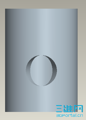

发表于 2009-5-30 11:07:07 | 显示全部楼层 来自: 中国广东中山
虽然我打不开APLX的文件,但我想用扫描剪切就可以做到
