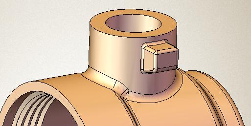

5 A- D! M- N8 A  \7 h( f! \8 J# R0 ?产品材质为黄铜,做出来的产品搭子与实际相反,能否在不重新开模具的基础上进行修改了?十分急,请求大家的帮助。

产品搭子是凸出来的那个吗
发表于 2009-5-26 12:34:18 | 显示全部楼层 来自: 中国上海
把不要的搭子加工掉,在另一侧栽上一个搭子后再加工到尺寸要求(先栽后加工),注意要在搭子根部要嵌入圆柱中。

搭子 另一邊直接加工應該沒問題吧 除非有相關系 相關系可以做活動式的 錯誤這邊可以補起來

把旧搭子型腔补焊填满,在相反方向从新开搭子型腔就行了。可以修改!

请问楼主是压铸模具吗?还是浇铸件??如果是压铸模具用滑块的改不是很麻烦吗???
 楼主| 发表于 2009-5-31 07:29:46 | 显示全部楼层 来自: 中国浙江台州
十分谢谢大家的帮助,问题已经解决了。方法和7楼的兄弟一样。
