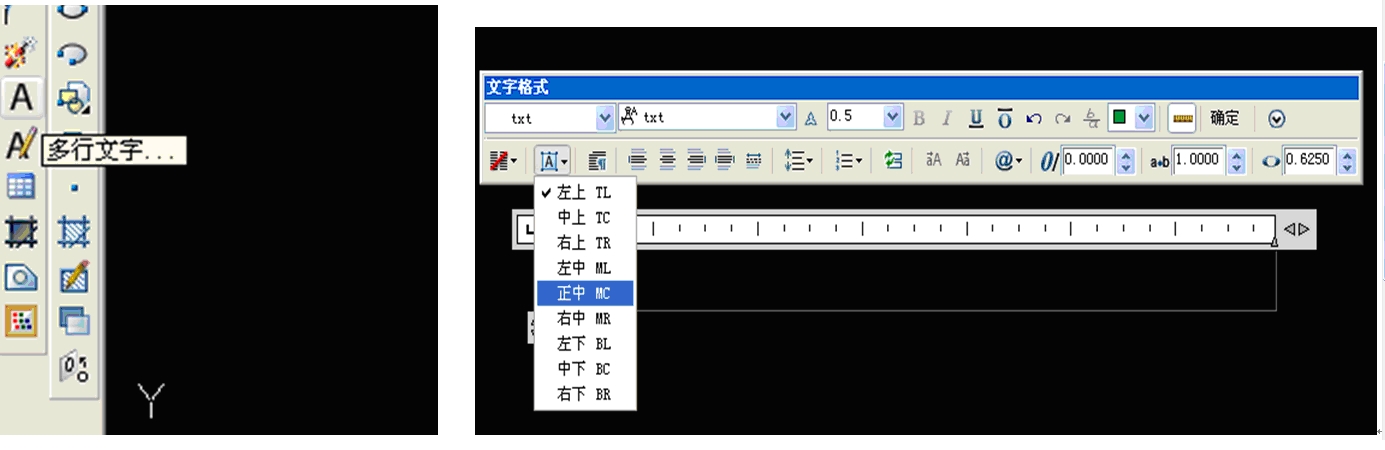

在cad中有个多行文字命令,但是每次打开后都是cad默认的居中方式,请教各位高手能否按我想要的居中方式把cad的默认方式更改成我想要的啊,在此提前说声谢谢了, :handshake ,因为我用到正中的居中方式的次数太多了,每次都得更改太郁闷了? ;) 如果表达的不够明白下有图片加以说明!!

 楼主| 发表于 2009-5-26 15:31:46 | 显示全部楼层 来自: 中国山东青岛
楼主俺的也是左上角,俺就是想请教一下高手怎样把cad中默认的左上角居中方式改为正中的居中方式,当然可以在对话框里改,但是每次都要点击一下正中,使用的频率高了感觉很讨厌,最好能把默认改为正中,望高手支招,谢谢!!

你改一下上面得小箭头就可以了吧
