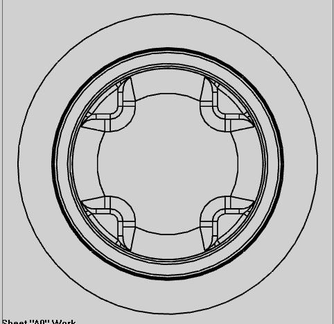

从客户那拿到了几张IGS格式的图纸,在UG中打开后,想出一张工程图,但是在出工程的时候,里面的过渡圆角线在平面图显示,显的太乱了,有个朋友叫我在视图里设置广顺边但是不行!!出来的更难看!!我想编辑下,把圆角去掉,然后在做工程图!!大但是现在不能编辑,去掉圆角,在选择的时候只能选择整体!!请高手赐教,如何才能做到编辑!!

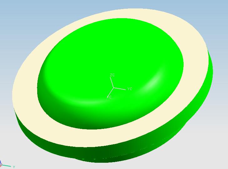

可以缝成实体,然后用同步建模去圆角试试
发表于 2009-5-26 13:04:16 | 显示全部楼层 来自: 中国江苏苏州
好了,看看是这样吗?4 l! F8 M# D( e  S! w7 Y* D; ?& y

1:用外圆做个拉伸把那R5埋掉
! R. i* b6 O. U' h, y/ z1 b# p& a2:再偏移刚才拉伸面,偏移值为刚才拉伸值。
