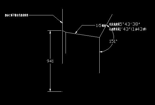

小弟有个大件上面要加工个1:5的锥度,公差要求是1'43",理论上讲 这个用角度尺是可以保证测量结果的,但是工件上没有对应的理想加工面,所以保证起来有点难度!除了角度尺以外,是不是还有专门用来测量锥度的工具?下面是图纸截图,请有资历的搞检测的老师给个方案!!小弟不胜感激!!9 X4 @. p9 {& `( C$ b
最好是将测量步骤写清楚:包括所用的工具!!

用千分表测量两端孔径大小,然后计算角度大小。

可以用轮廓仪爬一下锥面,直接可以得到锥度,很准的,还可以找个1:5 的标准的锥度塞规/ `5 Z9 z$ n8 B* t/ K: B
,涂上红丹粉,看接触的面积大于80%就可以了8 E2 u: d: A4 Q9 g! `* \

还有一个你的角度计算有误,应该是5度42分38秒!!!

这个图标注的有问题。大端直径没有标,941是倒角的外圆尺寸。孔的长度没有。角度如楼上说的也错了,应该是5度42分381348秒。
1 j3 Y  ~7 p- @: |一般测量锥度孔,用锥度塞规,看接触斑点。象你这个孔,孔径大可以用测量孔径的方法(大、小端)再通过计算得出结果。
1 D9 t1 h3 e8 Z" d+ `( K再者,900多的孔,角度公差只有1分43秒。加工难度是否太大了?

最好采用投影仪来测量,可以用软件直接读出产品的角度

是5°42′38″,打错了,公差要求严不是我的事,人家图纸就是这么要求的,我只想找个好点的,能测量准确的使用的方法!!

# b; w; A5 T* ?' ?+ O( ]. I单位要是有实力8楼的方法直接且有说服力.要是不具备设备能力也只好做一个检具,采用着色法检接触面了.不过这么大的产品,检具的检测结果.客户难以接受吧!

1.该零件的直径太大,用着色发检验不太合适;2.角度公差与锥度的直径大小没有直接的联系,与锥度的轴向长度有关系;3.用投影仪检验当然好,可是在下感觉有点向是杀鸡用牛刀,因为楼主图纸上的锥度公差要求并不是很高;4.用千分尺测量的误差会比较大。
+ w+ f" D- @; t9 K- O# W在下建议,如果该零件能够上车床,可以用千分表测量锥度,具体的方法如下:先将工件夹紧后,找正端面跳动不大于0.05mm;将千分表压在锥度的小端处,表针指为0,压表量为0.2左右即可(注意压表点在径向方向上为最高点),然后延轴向移动拖板为一个整数,读出千分表的压表量值,通过计算得出锥度值;然后将工件旋转180度,用同样的方法得出另一个锥度值 取两个数的平均值即可。

你说的小端,不是指最下面的端点吧!!也就是在靠近小端点的地方就可以是吗?托板移动一个整数,这个整数 可以自定义对不?麻烦在给解释下?

貌似1:5的塞规没有那么大直径的吧!!!

要是有实力就不用这么费劲了,直接弄个3坐标就好了吗!!!关键是没实力在让大家这么费心啊!!

小端,是指的锥度的小头部分,只要靠近小头,具体多少不是关键;因为压表量由小到大比较容易控制。拖板延轴向移动一个整数,目的是为了便于计算而已。

投影仪估计不行吧,工件整体4米了,投影可以吗?
