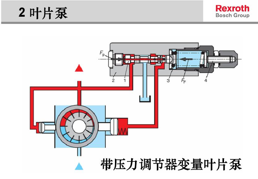

求限压变量泵的结构!!!谢谢了
发表于 2009-5-26 10:25:04 | 显示全部楼层 来自: 中国辽宁本溪
是叶片,还是柱塞的?
 楼主| 发表于 2009-5-26 10:46:17 | 显示全部楼层 来自: 中国北京
回复 2# bohaiyan 的帖子
叶片柱塞都行,谢谢了,我下载不了,能加我的QQ吗,770478973
发表于 2009-5-26 10:57:20 | 显示全部楼层 来自: 中国辽宁本溪
是这个吗?

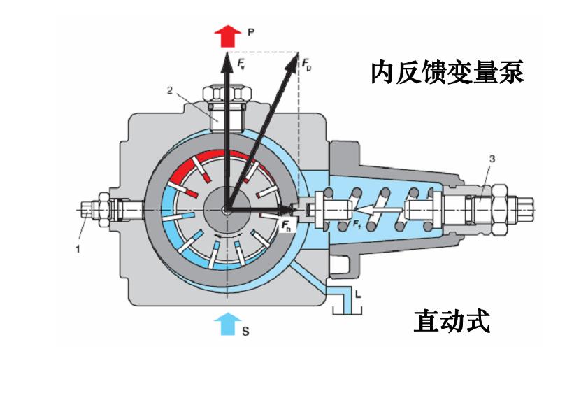

 楼主| 发表于 2009-5-27 09:14:21 | 显示全部楼层 来自: 中国北京
回复 4# bohaiyan 的帖子
非常感谢,请问他与恒压变量泵的区别,还有他的原理简图怎么画
发表于 2009-5-27 11:08:58 | 显示全部楼层 来自: 中国广西柳州
限压变量泵是用于空载快速运动和低速进给运动的场合,而恒压变量是将泵的输出压力设置在所需的压力值,当系统流量变化导致泵的输出压力变化时,能够自动改变其输出流量,使输出流量与负载流量相相符!
发表于 2009-7-4 11:47:57 | 显示全部楼层 来自: 中国山东济宁
回复 7# jiaozhenyuan 的帖子
我觉得只是叫法的问题,而液压系统常用的是恒压变量柱塞泵,变量叶片泵在实际工程中用的不多。
+ H9 ^! G' X: H! W9 |* c柱塞泵的变量和叶片泵比起来要容易得多,变量形式多样。
1 I5 f% O! p/ V! E" T0 ^# U我理解的恒压变量是系统压力未达到设定值时,泵全排量输出;当达到设定压力时,泵开始变量,并维持这一压力。
