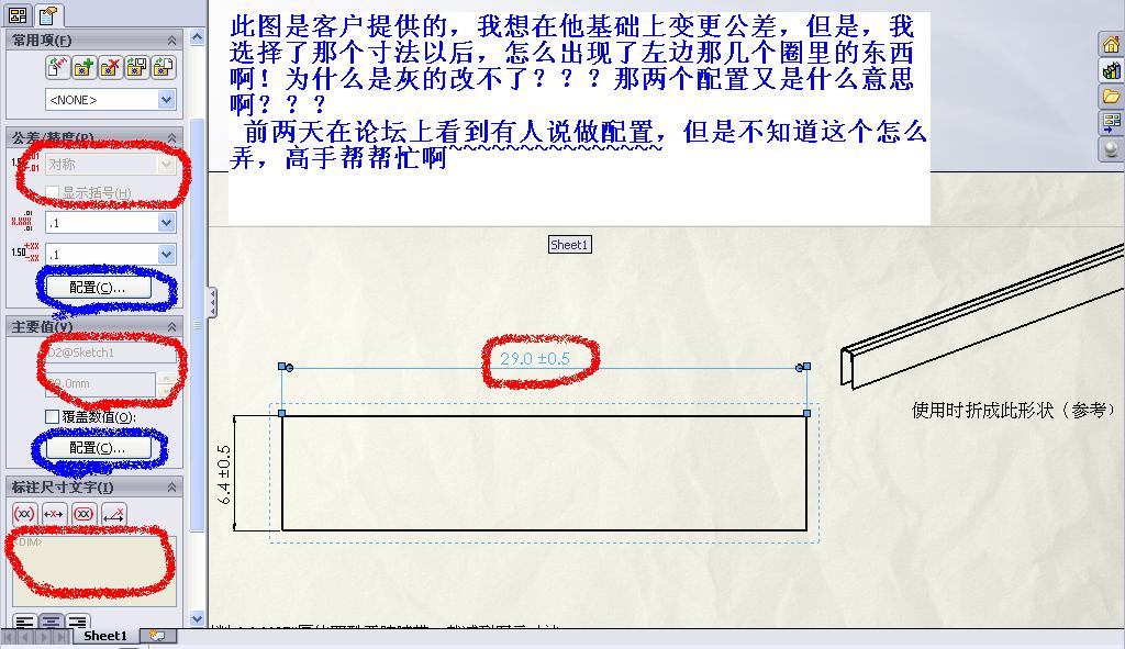

各位早上好::
7 b2 f5 b0 V3 S) L1 J6 `2 r( E) M# G
我的问题请看附件图片,谢谢帮忙~~~~~~~~

发表于 2009-5-26 10:24:11 | 显示全部楼层 来自: 中国广东广州
打开相对应的实体,另存一个副本并且重新命名。然后修改该实体的尺寸,再创建对应的工程图即可,何必本末倒置呢?
 楼主| 发表于 2009-5-26 10:28:25 | 显示全部楼层 来自: 中国广东深圳
原帖由 zsc666 于 2009-5-26 10:24 发表 http://www.3dportal.cn/discuz/images/common/back.gif
% K2 D6 Q) T% b- a打开相对应的实体,另存一个副本并且重新命名。然后修改该实体的尺寸,再创建对应的工程图即可,何必本末倒置呢?
' h4 I" s/ Y3 t9 x. C* |/ g( h0 {2 j8 e( }5 h( i
$ N# S7 K0 D$ d1 k+ y/ n
谢谢这位兄弟,这个改寸法的问题我也是按照你的说法改好了。。。。。, k6 ^, d6 h# S) z1 j& ^# t
! U; [4 F9 Z6 Y, k; l4 {( ^* h

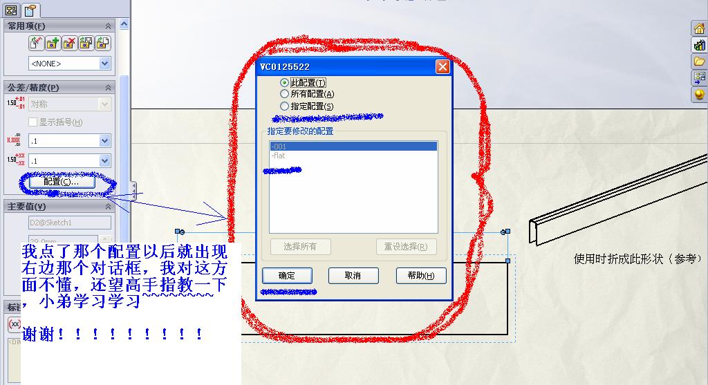

& n% Z& D3 T8 k9 o  S0 p2 B现在我想知道客户的这张图纸时怎么设置的,想学习一下,为什么以前从来没遇到过,
8 {* M4 d( u$ P1 Q. f8 D关于这个配置是怎么搞的,谢谢大家了~

原帖由 扫街 于 2009-5-26 12:02 发表 http://www.3dportal.cn/discuz/images/common/back.gif
8 O) i" @# T: u& y. B那配置是在模型里设置的,但客户给你工程图时用的是分离的工程图,所以你只能看到工程图
- i4 e  e7 V% T1 `! E% F( N
, [3 E. k# I+ R/ I" X6 f1 Z; q* k/ {8 E! c
7 J8 k' @7 `, ~$ Q( D$ \说到分离的工程图,我们办公室有时候在交流图纸的时候,要把模型和工程图一起拷贝过去才可以,,,,,,如果只拷贝工程图的话,就会出现找不到模型,工程图中就什么都没了,,,,,,,,,,,,,,,,,,,# n* H) a  o2 M* N, R& A
这位兄弟说的那个分离的工程图是怎么弄的啊!!!* i- }5 {( c; o0 W" v' l
) L7 A" r2 s. D$ K" j) ?教教小弟啊~~~~~~~~~~~~~~~~~~~
发表于 2009-5-26 14:09:35 | 显示全部楼层 来自: 中国浙江金华
回复 6# goudong203 的帖子
我来给你说:在工程图下点另存为时,在文件格式下选“分离的工程图”保存,被保存的图就不要模型了。
 楼主| 发表于 2009-5-26 14:24:35 | 显示全部楼层 来自: 中国广东深圳
回复 7# 4520XZJ 的帖子
搞定 ,学习了~~~~~~~
