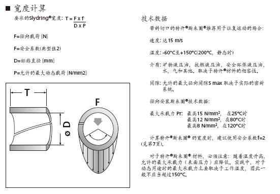

请问液压油缸导向支撑环宽度如何计算?* d4 S2 q$ l5 D" b; C% U8 k
我看了派克、霞板的选型手册,上面也有计算公式,其中与“最大径向力”成正比,请问“最大径向力”如何计算??/ Q6 B7 q! \8 q5 E+ _: B* }# H
/ k1 z* P1 M% r  P
如:油缸缸径55,杆径32,压力20MPa,速度0.2/s,油温70,请问支撑环宽度如何选取?

径向力指的应该就是活塞杆的重量吧,供参考

侧向力并不完全是活塞杆的重量。假设油缸垂直安装,难道其就不会有侧向力吗?侧向力应该是油缸活塞杆受到的侧向载荷,大小、方向和具体工况有关,不太容易确定。, t6 n$ v; ?6 P: X
油缸理论上是不承受侧向载荷的,但在实际应中,或多或少都会承受一定的侧向载荷。

要根据活塞杆具体受力情况分析最大力.
- I; g1 `5 Q* n6 f在满足要求的情况下, 宽度越小越好.,+ P, `4 ]5 d3 k1 e
如果载荷小,可不用.

径向载荷还是不好确定啊

在设计时缸杆承受的径向载荷。

向密封件厂家咨询一下就可以了,他们是专业搞这种设计的,咨询的同时你又可以学习到新东西,
