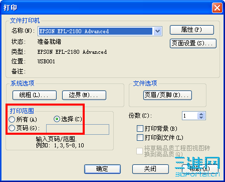

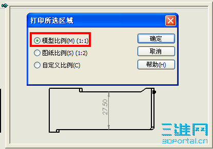

1:1打印方法:% P6 ^! v/ b. [9 ?3 n
  `% S! y2 K) P% U9 Q" z  `
# t+ F9 `, S" U1 Y: Z
7 U/ u* z8 ?* T; N5 L9 E* i 2.png
 楼主| 发表于 2009-5-27 18:18:11 | 显示全部楼层 来自: 中国浙江台州
有点那么回事情啊.明天(端午节休息啊) 后天上班的时候体验一下!!!是不是是那么回事情啊!!!8 g5 c4 E: g0 w% @. l4 ]& c1 b
先谢谢了啊!!!

发表于 2009-5-30 17:03:59 | 显示全部楼层 来自: 中国广东中山
原帖由 扫街 于 2009-5-28 07:02 发表 http://www.3dportal.cn/discuz/images/common/back.gif
! @% q4 ?# Y( V9 F6 I& s& x8 G楼主打印的是模型图片,而非工程图,楼上的各位,搞清楚没有。
- ~+ R! ~( @& c; e0 N" S
' n) }* h- Z7 g: F1:1都是在打印选项里设置,不分打印工程图或零件。
