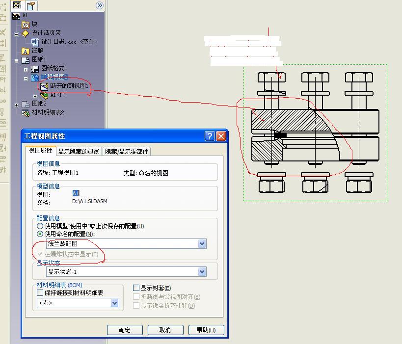

sw2007,爆炸视图局部剖切时零件的剖面线无法显示,大家遇到这种想想没,如何解决?

, b4 f- Y/ c7 g! d0 d/ r: B没有全部爆炸,可以剖切。我试过只是剖面线不显示。
 楼主| 发表于 2009-5-26 13:34:25 | 显示全部楼层 来自: 中国辽宁沈阳
解决了,区域填充剖面线可以实现,附图。:lol:
