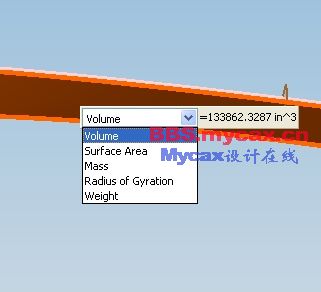

分析——测量体,然后在下拉窗口中选“重量”

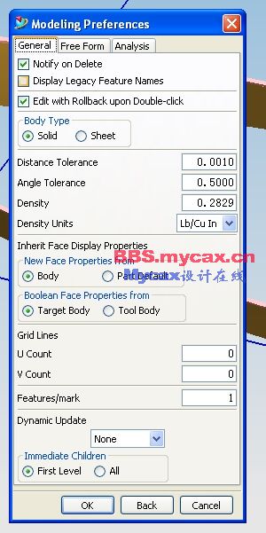

在UG中怎样计算产品重量/ ~8 @; [$ Q% ~3 H& g: g
首先设定密度,有二种方法., Z* J! g& X2 F, w' d
一、' o! q$ Z/ @" y8 ^" A- S/ Z
0000.JPG 6 L; W4 G2 h$ D# w9 j/ i
二、
/ ?% N2 U# U3 k- l( w6 Q) R; @8 r/ p" p" \ 000.JPG 2 d' b5 k: d) t. e. K- o: _' ^
, R$ q' z% g! o3 J- d" f; S" v分析实体的体积,面积,质量,重量- j1 q$ {% N8 Q( }& r1 M; m
3 ~9 E! D; K% A" r( b& j2 r' d3 [
00.JPG 3 p1 U$ p5 n# C! N+ B+ A8 D; U) u/ I

分析--质量属性--选择模型---质量 (你要注意的是要在首选项里改密度系统默认的是7.8)
astrokylin + 3 应助

你先去首选项-建模,中设置一下密度。再去分析-质量属性,就行啦

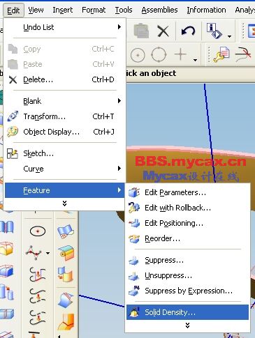

在UG里建模绘图,要么在刚开始在要首选项工具栏----建模里设置好你所要绘的产品的密度值,再一个就是你把产品绘好了,在编辑工具栏----特征----实体密度里编缉好产品密度,再选上你所绘的产品确认,这样你计算的重量就不会错.但往往我们绘图是都不会去先设置好产品密度再绘产品,而绘好产品在去首选项工具栏----建模里设置好你所要绘的产品的密度值.就这样去计算产品重量,这样就错了,而这时你去编辑工具栏----特征----实体密度里一看,是你所要的密度.这时对于刚学者来说就摸不着头脑了.而这时你要在编辑工具栏----特征----实体密度再确认一次你所绘的产品,就不会出错了.其实这样UG也太不方便了,可能在二次开发里能设置好,但不是个个用这个软件的都能搞二次开发,所以建议UG公司还是把这个问题改下.那就不会那么麻烦.
