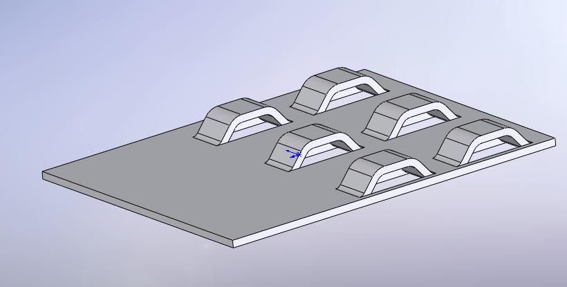

如图所示,请问各位高手,这种通风口如何用SW建模呀,谢谢!
发表于 2009-5-26 12:02:35 | 显示全部楼层 来自: 中国北京
用成型工具可完成建模

发表于 2009-5-26 14:07:07 | 显示全部楼层 来自: 中国北京
先自定义成型工具

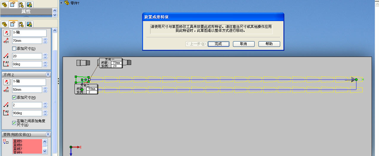

 楼主| 发表于 2009-5-26 17:47:24 | 显示全部楼层 来自: 中国江苏苏州
谢谢楼上二位朋友,我已经搞定了,不过我现在想做个阵列,(一个个做太费时)我试过不成功,还得麻烦各位高手

发表于 2009-5-26 17:56:54 | 显示全部楼层 来自: 中国广东佛山
用线形阵列就好了饿,7 a3 I# w3 @( ^
做个给你看看

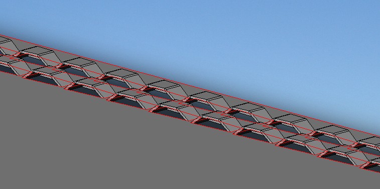

 楼主| 发表于 2009-5-26 18:10:13 | 显示全部楼层 来自: 中国江苏苏州
不好意思,我太笨了,我也是用的线性阵列,但就是不成功,如图所示,我一点完成,就只出现一个。
 楼主| 发表于 2009-5-27 08:49:18 | 显示全部楼层 来自: 中国江苏苏州
哪位朋友能帮个忙,我试了好几次,用线性阵列就是不可以,不知道哪里出了问题.
发表于 2009-5-27 08:53:05 | 显示全部楼层 来自: 中国广东佛山
老兄,你是在阵列草图啊!,阵列特征就可以了.

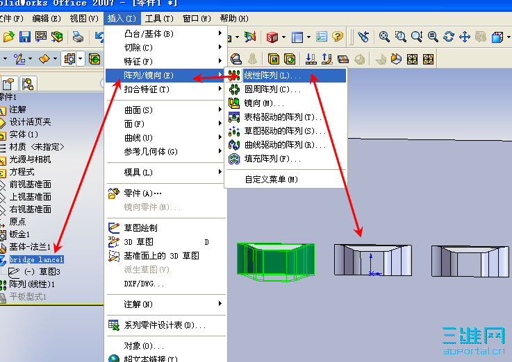

发表于 2009-5-27 09:14:59 | 显示全部楼层 来自: 中国广东中山
如图: 1.png
 楼主| 发表于 2009-5-27 09:16:59 | 显示全部楼层 来自: 中国江苏苏州
终于弄好了
太感谢,楼上的朋友了,我已经知道怎么弄了.
