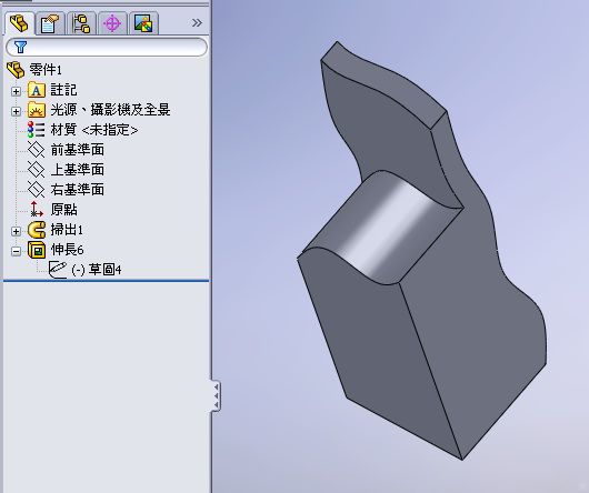

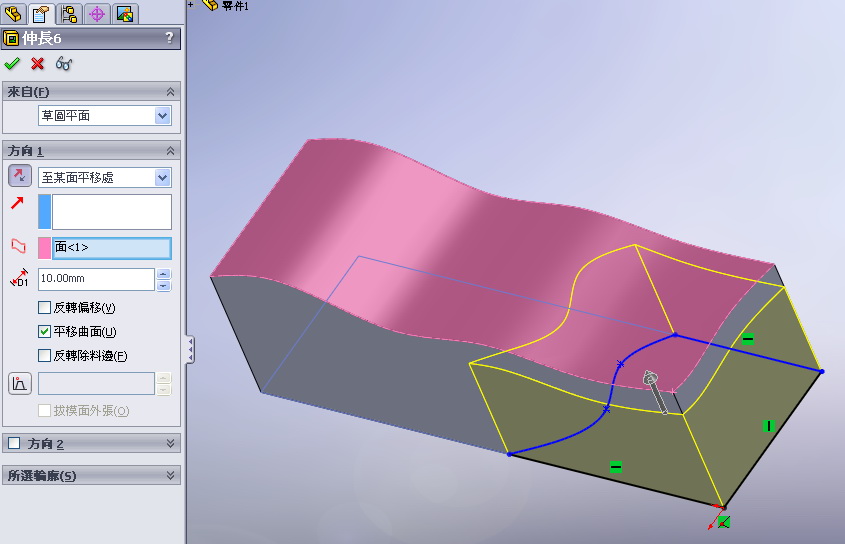

发表于 2009-5-27 11:05:33 | 显示全部楼层 来自: 中国台湾
比較簡單的方法直接用拉伸切除選曲面平移就可.; n4 H# q3 P( s6 V
7p2.jpg 2 U/ d6 u7 b6 h5 X
